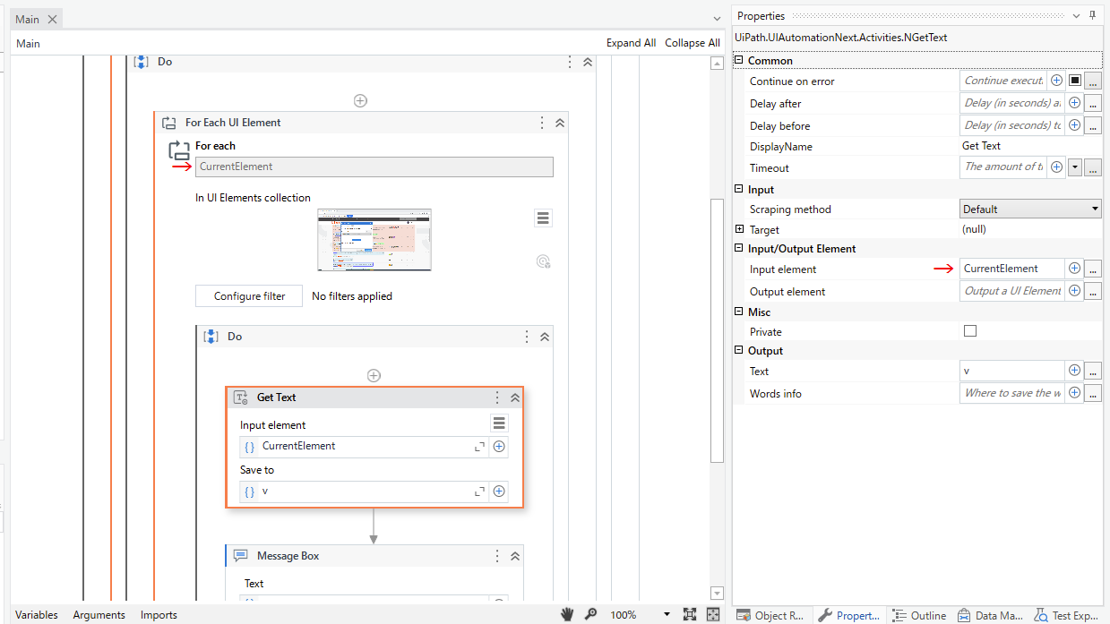

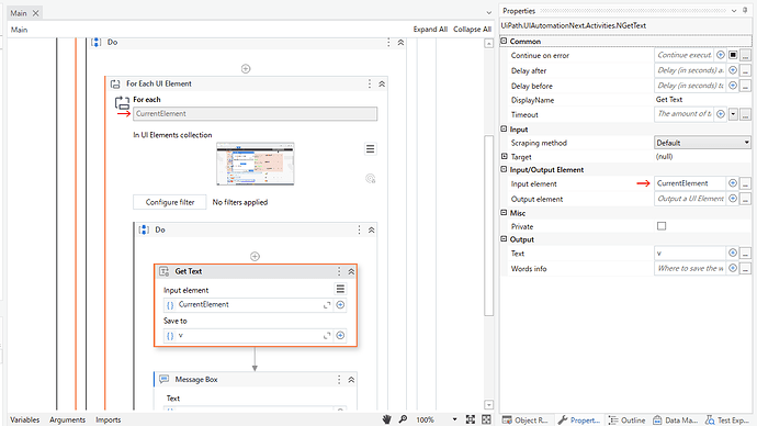

各要素に対して操作を行うアクティビティのInput elementにCurrentElementを設定していますでしょうか?以下サンプルです。
Sample20230129-1aL.zip (4.0 KB)

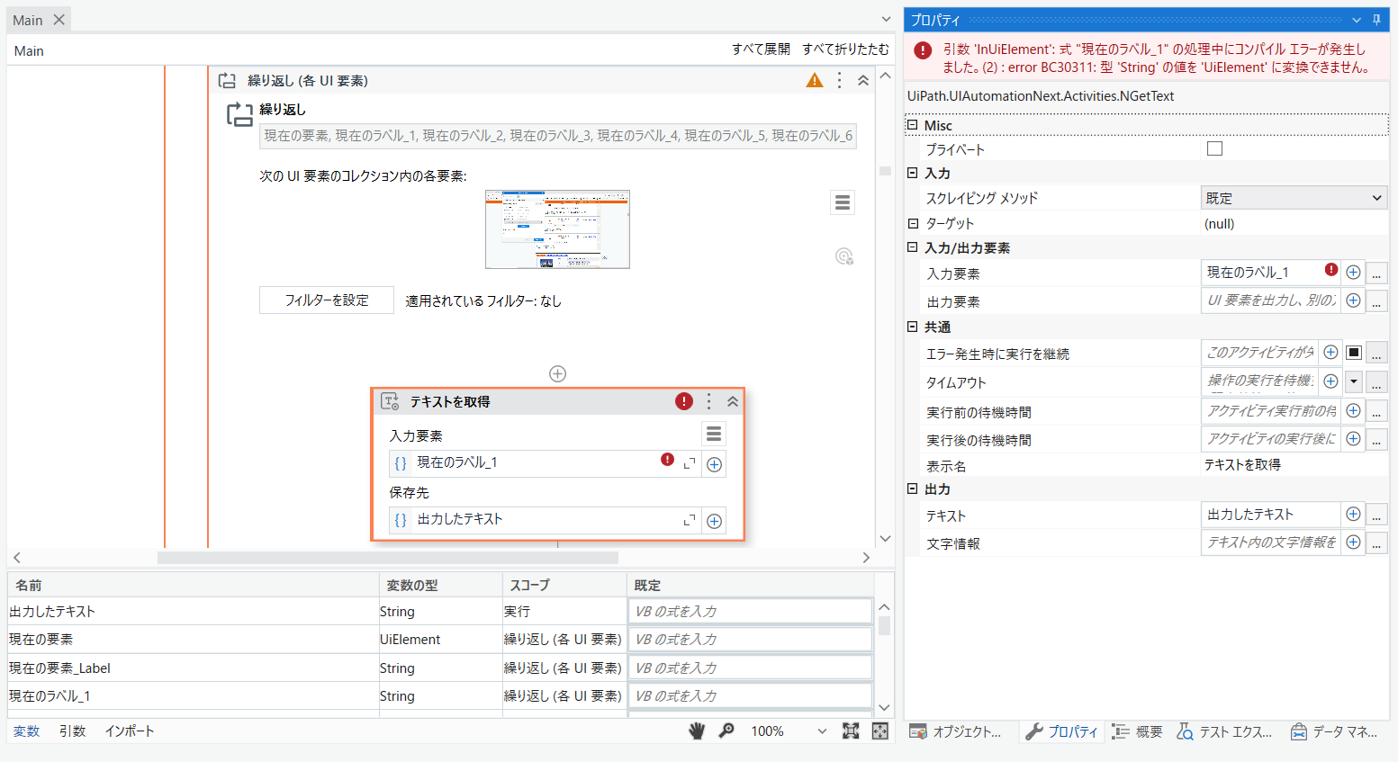

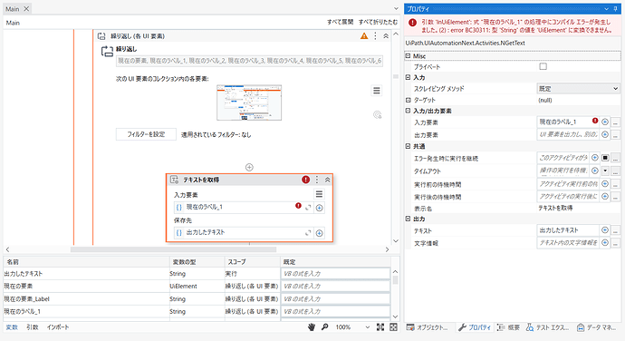

この様にエラーが出てしまうのですが、どこが悪いでしょうか?
aigahome拝
テキストを取得アクティビティを使う必要はありません。
現在の要素_Labelや現在のラベル_1に既に値が入っているかとおもいますので
(実際の設定がわかりませんので、変数名は適当に実態に合わせてください)

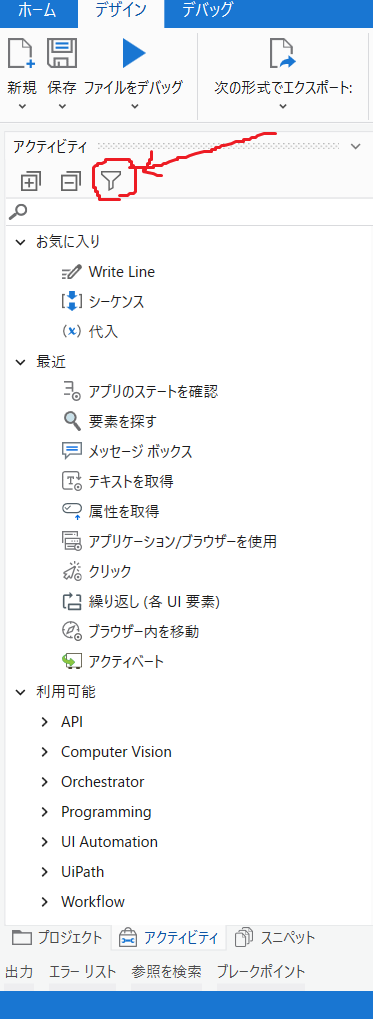

こんにちは。繰り返し (各 UI 要素)アクティビティは初期状態では無いようですが、どのパッケージをインストールすれば使えますか?
こんにちは。
モダンデザインであれば表示されるかと思います。
もしくは、現状、クラシックデザインなのでいるのでしたら、
↓ここをクリックすると、
モダンデザイン表示も可能とするポップアップが出現するかと思います。
