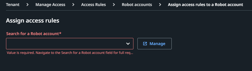

If there are no robot account, then you need to assign one:
Click on Assign robot account
If you cannot find accounts in the drop down (after typing), that means there are no robot accounts

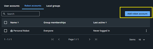

Click Manage

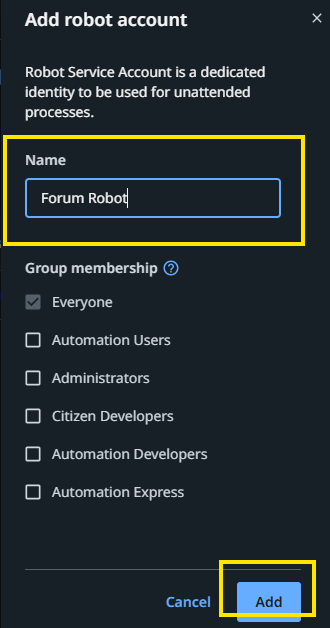

It will take you here, click Add robot account
Type the name you want, and click Add
Go back to Manage access and try assigning a Robot

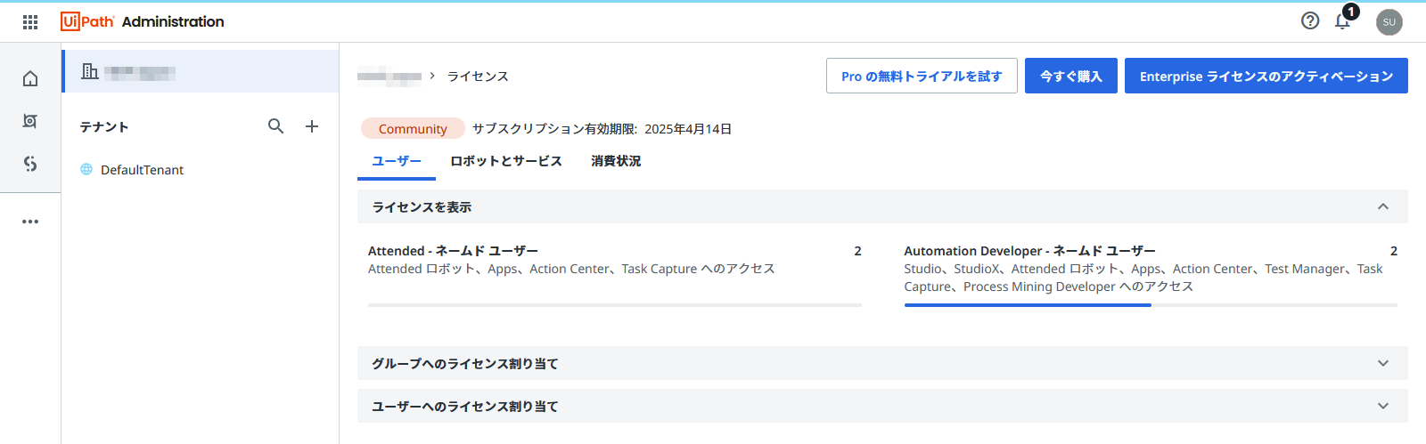

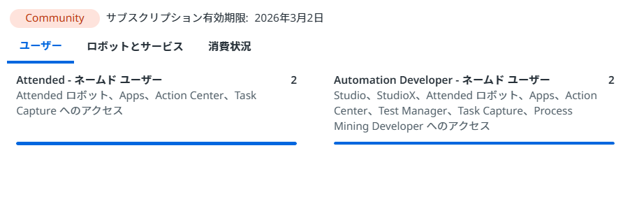

左側のメニューから管理→ライセンスでライセンスの管理画面に入れいると思いますので、そこでAutomation Developerライセンスが適正に割り振られているか確認できますでしょうか?

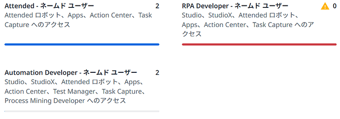

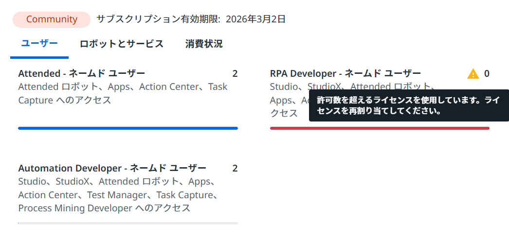

まずRPA Developerライセンスの警告を削除したほうが良いかと思います。
(おそらく、当該ユーザーがこのライセンスを割り当てられている可能性があるため)

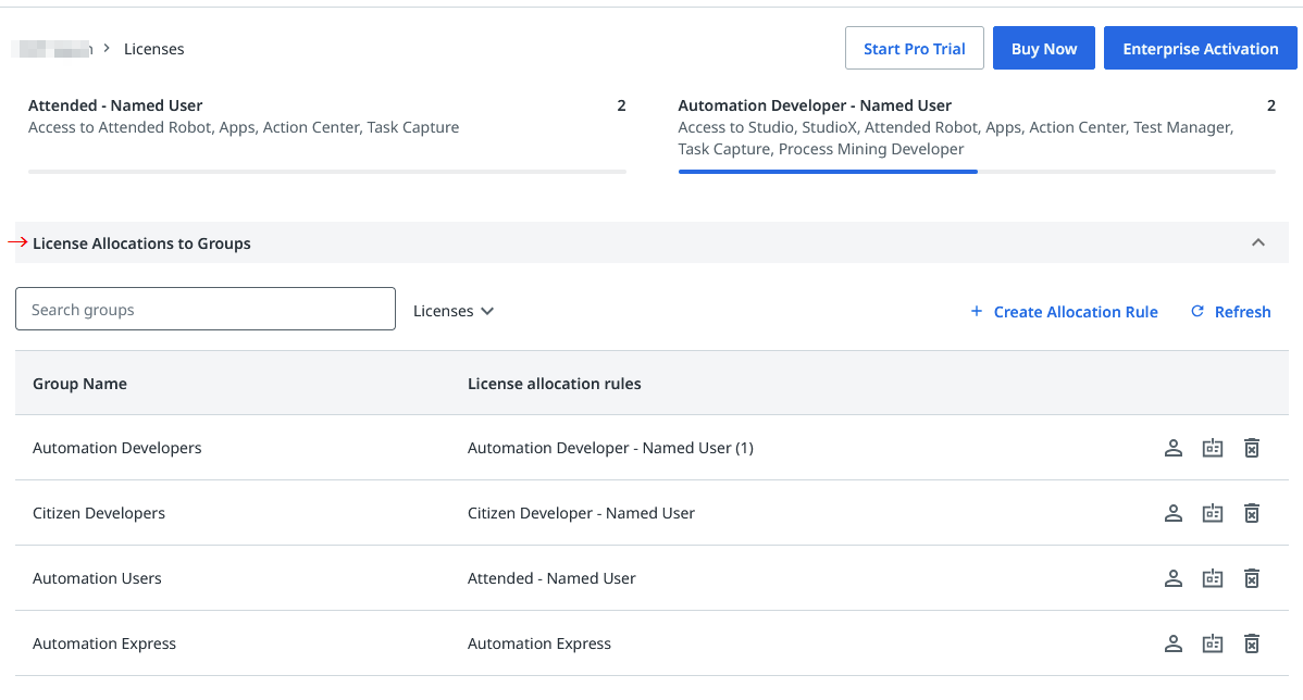

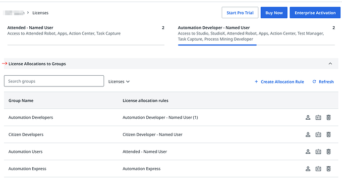

グループの割り当て画面を開いてRPA Developerにユーザーが割り当たっていれば、それを削除ください。
次に、ユーザーのライセンス割り当てで、Automation Developerに当該ユーザーをセットしてみてください。
この状態で、Robot/Studioから対話型サインインを行うとライセンスが割り当たると思うのですが、いかがでしょうか?
すみません、こちらの「ユーザーのライセンス割り当て」画面を探せませんでした・・
これはライセンス画面の中にありますでしょうか?
