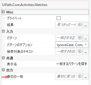

元よりマッチしたものの中の最初の一つが必要なのであれば「最初の一致」プロパティの出力を使えば良いと思います。

最初の一致を使う場合、今ある【一致するパターンを探す】アクティビティをもう一つ増やすイメージになるのでしょうか?それとも今あるアクティビティの設置場所を変えるんでしょうか?
他のマッチ項目が不要なのであればアクティビティを増やす必要は無く、今あるアクティビティの出力を使用すれば良いかと思います。

最初の一致プロパティにはfullURLを入れるイメージでしょうか?
現在fullURLを定義する前の部分に【一致するパターンを探す】アクティビティを置いているため、定義後の場所に移動すべきですか?

変数定義の範囲外にあるなら、変数の範囲を変更するか、アクティビティの場所を移動してその変数を使えるようにしてください。
