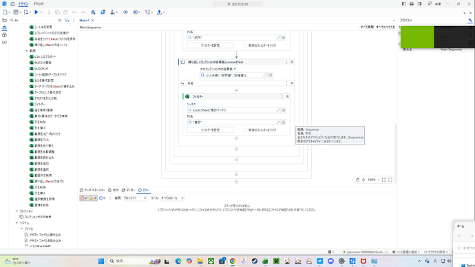

Не понимаю, как присваивать значения нескольким ячейкам
Здравствуйте, прошу прощения за вопрос. Я хочу записать несколько переменных в Excel за один раз. Подскажите, пожалуйста, как лучше это сделать, например с помощью DataTable.

Извините, я неверно объяснил. Я хочу вставить сумму в ячейку, но не знаю, как это сделать (никакие переменные я не получал).
