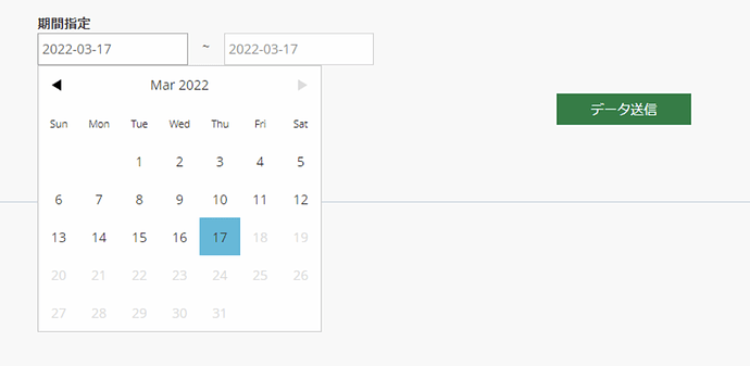

色々試してはみたのですが、なかなか難しく教えていただきたいです。
やりたいことは、画像のようなWebサイトのカレンダーを月初と月末の日付を選択したいです。
期間は直接入力できずカレンダーからしか選べないのですがこういうものでもUiPathで自動化は可能なのでしょうか。
宜しくお願い致します。

こんにちは
セレクターの調整でおそらく可能かと思います。
まず当該カレンダーは必ず当月のものになりますでしょうか?
あるいは別の月のものになりますでしょうか?
仮に前者として、1日は例えばaaname属性が’1’になるようなセレクターを指定
月末の日付はDateTime.DaysInMonth(Now.Year,Now.Month) で取得できますので
aanameがぞれになるセレクターを指定することになると思います。
属性の調整にはUiExplorerが必要になりますので、可能であれば
例えば月末日をクリックアクティビティで選択して、生成されたセレクターを編集
→UiExplorerで開くで、どのような属性が選択可能か共有いただけると良いかと
思います
こんにちは。
当月のものでしたが、Yoichiさんが教えてくれた通り
「1日は例えばaaname属性が’1’になるようなセレクターを指定」をやってみたところ成功しました。
ありがとうございました。
