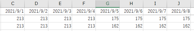

添付画像のExcel範囲C1:X8までをdtTableに格納し、その後1行目の日付をListに格納したいので、下記の通り「dtTable.Rows(0).ToString」をListにAppend?しています。
List.Append(dtTable.Rows(0).ToString)

本来やりたいこととしては、繰り返し(コレクションの各要素)アクティビティにて、Excelの1行目(日付)を読み込み、当日の日付と一致すれば、該当セル(3行目)を取得する、という処理です。
そのため、具体的に入力(UiPathに読み込ませたい)したい文字列は、1行目の「日付」となります。

少し何か複雑なことになっているように思えますが、いまエクセルから読み込んだデータテーブルの
ヘッダはどのようになっていますでしょうか?
日付をヘッダにしているのではないということでしょうか?
お世話になっております。
データテーブルのヘッダ(1行目)は日付となっております。
Yoichi

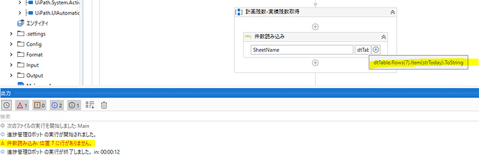

ご教示いただいた通りに作成したところ、メッセージボックスが表示されず、その後の処理である「件数読み込み」にて、「位置7に行がありません。」とセルがうまく取得できていないようなエラーメッセージが表示されました。
先ほど誤って3行目のセルを取得したいと記載してしまいましたが、取得したいセルは本日の日付に該当する列(K列)の8行目の、「13」です。
(K列8行目はdtTable.Rows(7).Item(strToday)で取得できる認識です。)

こんにちは
ReadRangeのすぐ後に、ログ出力かメッセージボックス等で
dt.Columns(4).ColumnName
を出力してもらって良いですか?
日付けフォーマットの調整が必要と思います。
