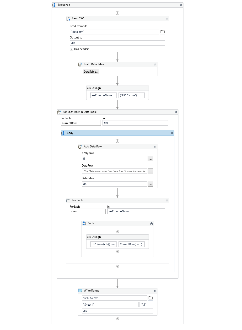

UiPath初心者です。
CSVデータを読み込んで、指定の列のみを構築したデータテーブル:DT2 に入れた後、Excelに出力しようとしています。
「繰り返し(データテーブルの各行)」の中で、
読み込んだCSVの出力先データテーブル:DT1 の項目(一部)を「行項目を取得」を使い、変数:AA に代入した後、
「繰り返し(コレクションの各要素)」を置き、DT2 の項目へ変数:AA を代入して、「データ行を追加」で繰り返しを終了
その後、「Excel アプリケーション スコープ」「範囲に書き込み」で、入力データテーブル DT2 を指定し、出力する
これで実行すると、Excelは出来るのですが、ヘッダ行のみになってしまいます。
データテーブル:DT2 にデータが入っていないようで、
修正箇所と、最適なアクティビティが、わからず困っています。教えていただけますでしょうか?

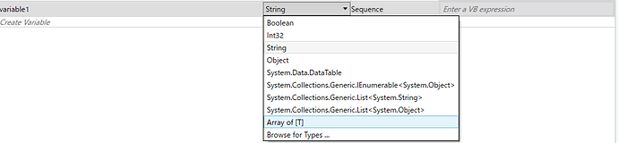

こんにちは
変数WorkDataがString型になっていますので、これをString配列型にしてください。
変数パネルでArray of [T] を選択してから、その中でStringを選択してください。
Yoichi様
ありがとうございます。WorkDataの型を直してエラーは消えました。

12
こんにちは
WOrkDataTable.Rowsの引数にidxを設定しているかと思いますが、
このidxはどこで設定していますでしょうか?

15
こんにちは
そこは空欄にして、その外側の繰り返し(各行)の方に設定してください。

19
こんにちは
取り急ぎ下記修正してみてください。
内側の繰り返し(コレクションの各要素)のインデクスプロパティのidxは不要です。
外側の繰り返し(各行)のインデックスプロパティにidxを設定してください。
代入の idx = idx+1は不要なので削除してください
(インデックスプロパティに設定することにより自動インクリメントされます)
Yoichi様
指摘いただいたとおり修正して、うまくいきました!ありがとうございます!
また、先日教えていただいた修正の仕方の解釈を、当方が間違えていた点に
今更ですが気づきました。失礼しました。
いろいろとありがとうございました。
