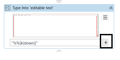

Type Intoで下記を入力する事でDown Keyを5回入力することができます。
String.Concat(Enumerable.Repeat(“[k(down)]”,5))
もしくは
“[k(down)][k(down)][k(down)][k(down)][k(down)]”
上記どちらも最終的には[k(down)]を5回繰り返す文字列を作っています。
kの代わりにdを使う事でそのキーを押しっぱなし、uを使う事でキーを上げる操作ができるので
複数のキーが必要な入力にもType Intoで対応できます。
使える特殊キーを確認するにはType Into右下の+ボタンを押してください。
