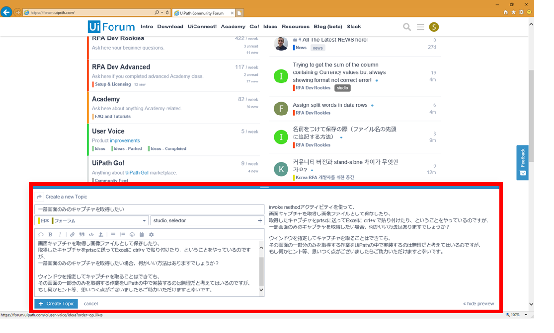

invoke methodアクティビティを使って、
画面キャプチャを取得し画像ファイルとして保存したり、
取得したキャプチャをprtscに送ってExcelに ctrl+v で貼り付けたり、ということをやっているのですが、
一部画面のみのキャプチャを取得したい場合、何かいい方法はありますでしょうか?
例えば…下記画面の赤枠のみのキャプチャを取得したい
ウィンドウを指定してキャプチャを取ることはできても、
その画面の一部分のみを取得する作業をUiPathの中で実装するのは無理だと考えてはいるのですが、
もし何かヒント等、思いつく点がございましたらご助力いただけますと幸いです。

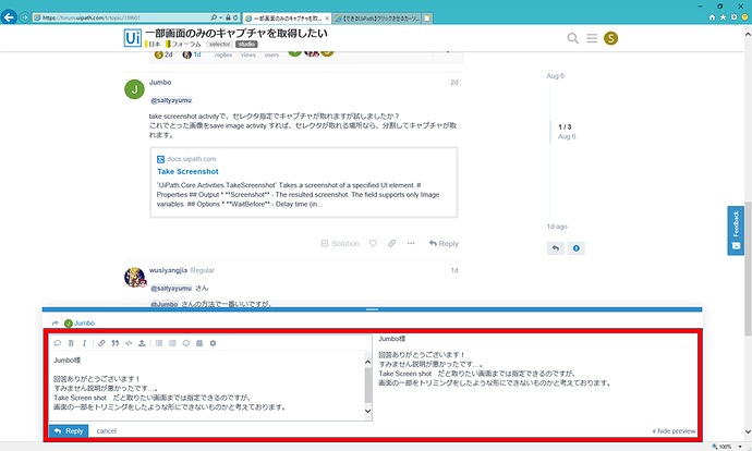

Jumbo様
回答ありがとうございます!
すみません説明が悪かったです…。
Take Screen shot だと取りたい画面までは指定できるのですが、
画面の一部をトリミングをしたような形にできないものかと考えております。
例えば上記のような感じで、赤枠内のみ、Jumbo様の名前が見えないようなキャプチャを取りたい、
といった場合、どのようにすべきかを考えていました。

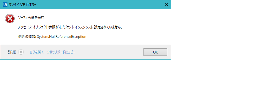

プロパティの中に「クリッピング領域(Region)」があったので、
上の値に-100といった値を入れればいいかと思いましたが、
下記のようなエラーが出てしまうので、いい感じのやり方が思いついていませんでした。

色々試した結果、下記方法でスクリーンショットの上50ピクセル分を切り取ったスクリーンショットをとることができました。
Sequence.xaml (7.2 KB)
「クリッピング領域(Region)」は、(0, 50, 600, 250)としました。
※「クリッピング領域(Region)」を(0, 50, 0, 0)などにしてしまうと、左右のピクセルが0起点となるので、幅0ピクセルのイメージを取ることになり、それでエラーになってしまうようです。
