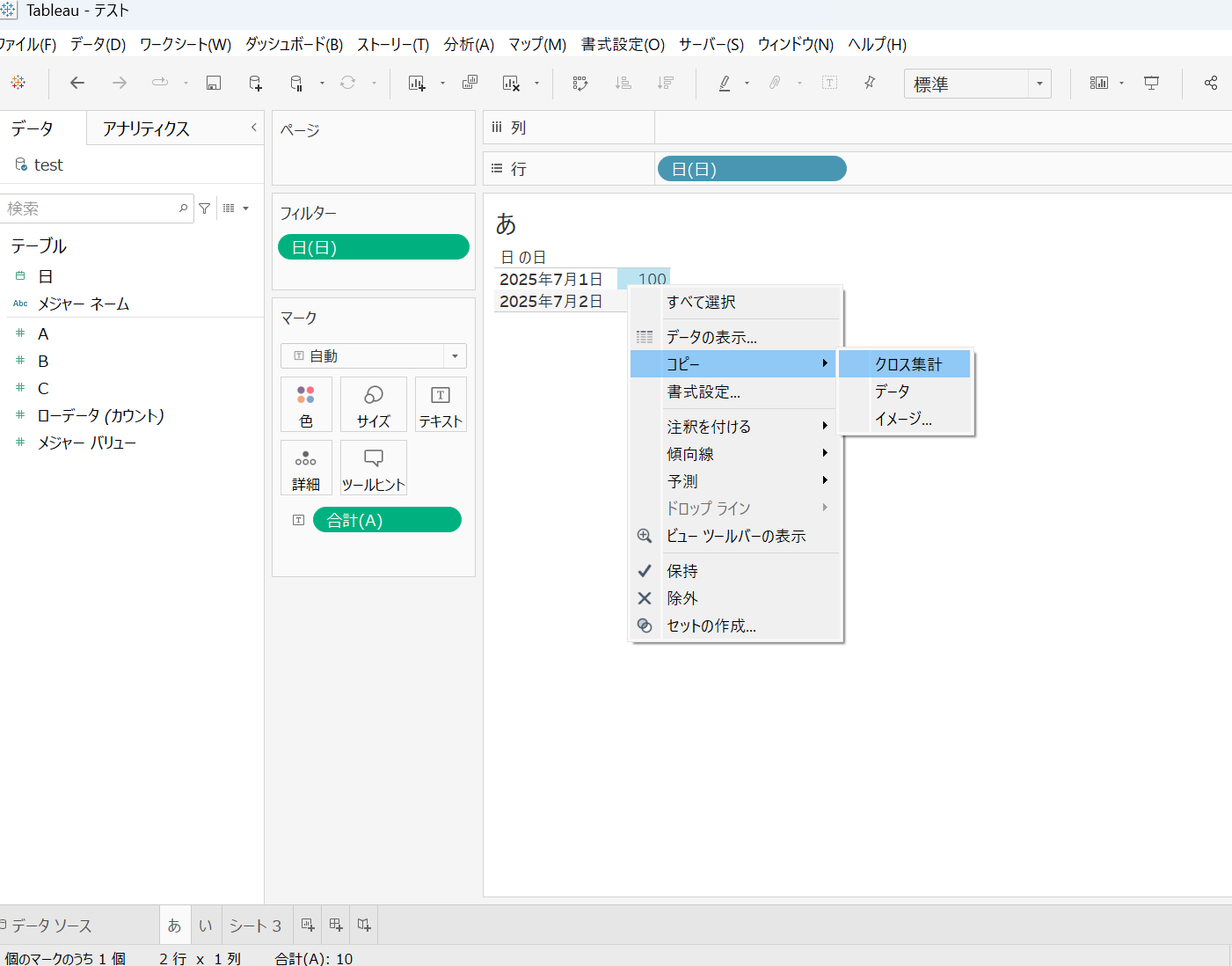

■やりたいこと
┗・Tableauで表示されているクロス集計表を、エクセルに値ではりつけたい
処理想定
①Tableauのシート名と、エクセルのシート名を突後して、マッピング表を作成する
②シート名をforeachでまわして、1シートずつ処理する
処理内容:Tableauのクロス集計表を、エクセルのA1(そのシートも固定)に値ではりつける

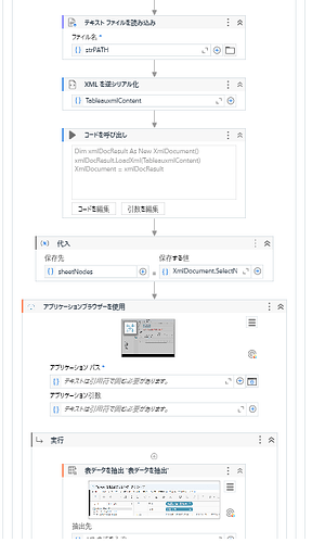

■困っていること
・Tableauのシート名をどうやって取得すればいいわからない
┗・エクスプローラー上の、TableauのファイルをXMLデータとして読み込んで、シート名を取得しようとしたができない
アドバイスいただけたら大変うれしいです。
sheetNodes =XmlDocument.SelectNodes(“//sheet[@name]”)

このファイルがXMLで、内部にシート名があるなら技術的には抽出てきると思います。
可能であればダミーでも良いのでファイルと抽出したいシート名を共有いただければと思います。
やりたいこと
Tableau(デスクトップ)で、以下のシート名のデータがクロス集計表示されている「
シート名:“あ” and “い”
いま、クロス集計を右クリックして、コピー→クロス集計を行い、
【Tableauのシート名と同じシート名をもった、任意のエクセル(A1)に値ではりつけたい】です。
貼り付け先のエクセルの場所は変数で指定したいです。
(Tableauのデータは新規登録したという理由で添付できませんでした)
