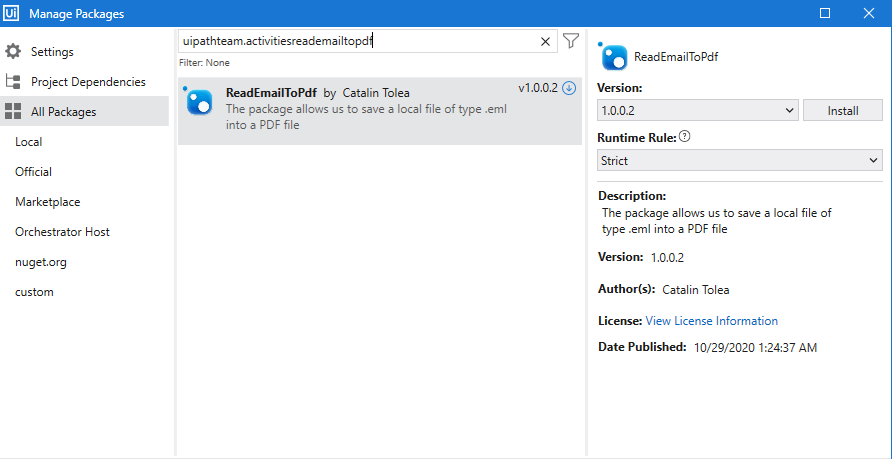

インストールはできましたが、使い方が分かりません。どのように使えばよろしいでしょうか。
Search for uipathteam.activitiesreademailtopdf in manage packages and then you can install it.
@vishal.kp
Thank you. I could install the package, but I don’t know how to use it. Plz teach me how to use it.
これらのフィールドに入力する必要があります
メール保存後
mail.Subject.ToString+“.eml” -メールファイル名
D:\savemails\ - メールファイルパス
D:\savemails\ - PDF ファイルのパス

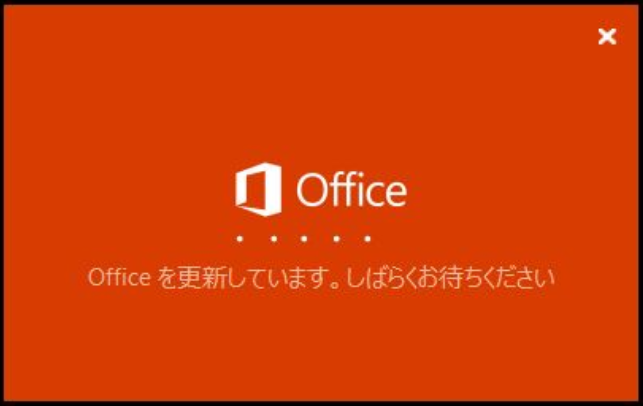

ただ、Start Processでメールを開こうとすると
のような画面が表示され、
のようなエラーメッセージが表示されます。
これは、PCにインストールされているプログラムの設定誤りでしょうか。
ロボットの質問から離れてしまい恐縮ですが、ご確認お願いいたします。
start processにofficeではなく emlファイルをそのまま指定してください。
そうすればemlファイルに関連づけられているアプリが起動するはずです。
@minami
ご回答ありがとうございます。
アドバイスの通りに修正・実行すると正常に開くことができました!
これで、Ctrl+P → 印刷でPDFファイルにもできました。
