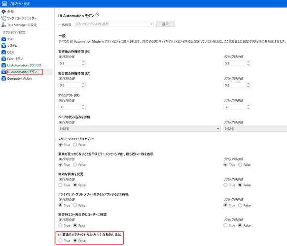

変更内容を連動させないため、修正の際に下記画像のように、オブジェクトリポジトリとのリンクを解除する必要があります。こうすることで、修正はオブジェクトリポジトリの記述子には反映されず、他のアクティビティへ影響を及ぼすことはありません。
ご参考:プロジェクトパネルの設定の「UIAutomation モダン」セッション配下にある 「UI 要素をオブジェクトリポジトリに自動的に追加」 を False に設定いただくことで、UI アクティビティを実装する際にオブジェクトリポジトリへの自動登録を無効化することも可能です。
