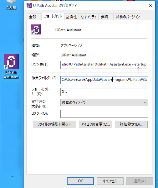

こんにちは
UiPath.Assistant.exeを--startup
オプション付きで起動すると、最小化状態で起動します。
もしログイン時にUipath.Assistantが起動する設定になっているのであれば、スタートアップフォルダか、タスクスケジューラーに設定等があると思いますので、–startupオプションをつけて起動するように変更してみてください(Windows OSの設定の範疇になります)

まず起動時に画面を表示させない設定ですが、
デスクトップ上にショートカットがあるようなら、コピーした上でリンク先の最後に --startup
を付け加えます。
ここから起動したAssistantが最小化で開くことを確認ください。
それが問題なければ下記の手順でこのショートカットをスタートアップフォルダに登録します。

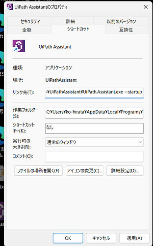

ご提案通りにしたら、UiPath Assistant起動しないのですが、原因分かりますでしょうか。リンク先の最後に --startup
追加しないと起動します。
--startup
の前に半角スペースがないようでしたら、半角スペースを入れてみてください。
--startup
の前に半角スペースはひとつ入れています。
設定状況のスクリーンショット共有できますでしょうか?
タスクトレイで起動していませんでしょうか?
ご認識のとおりでした。ありがとうございました。
