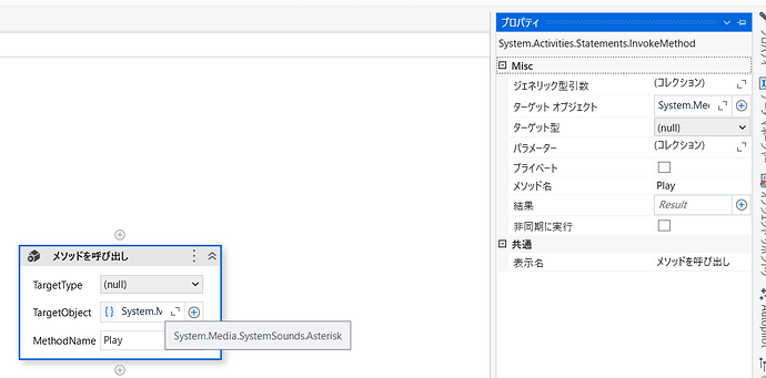

SystemSoundクラスがサポートする音でしたら以下のように再生できますので
TargetObjectの内容を書き換えてお目当てのものがあるか確認してみてはと思います。
System.Media.SystemSounds.Asterisk
System.Media.SystemSounds.Beep
System.Media.SystemSounds.Exclamation
System.Media.SystemSounds.Hand
System.Media.SystemSounds.Question

会社のPCだけでなく自宅PCでもInvoke Methodアクティビティで音を出そうとしましたが、やはり音は出ませんでした。OSの音は出ます。
パッケージインストールが必要であればパッケージ名を共有ください。

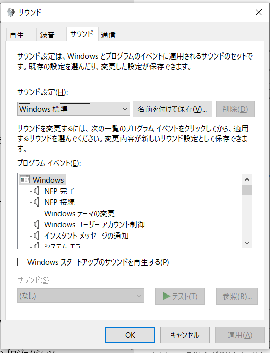

そちらではなく、OS側の設定画面で動作確認・共有できますでしょうか?

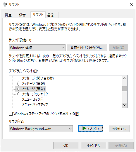

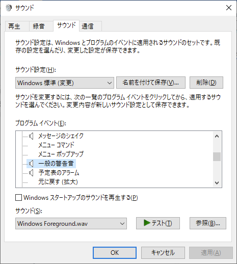

それよりも問題なのは、一般の警告音の設定は一度設定してもすぐ設定が消えてしまうようです。これでは使い物になりません。
メッセージ(問い合わせ)が音が鳴る設定になっていないのではないでしょうか?
OSの設定の話でしょうか?通常設定を変更して、適用またはOKをクリックすると設定は保持されます。
確認してみましたが、適用はグレイアウトされており、OKボタンをクリックしたら、「なし」と表示されている個所にwavファイル名が表示されますが、設定値が保存されないようです。
