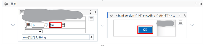

はじめまして、UiPath超初心者です。
現在、Excelを読み込んで作成したDataテーブルの内容を
1行ずつウェブサイトに転記していく処理を作成しています。
他の人が作成したRPAの改修を行っているのですが
いくつかの項目に入力する際、『type into』だけでなく
並列アクティビティを使用し、その中に『type into』とクリックアクティビティを
設定しているものがあります。
これはもし目メッセージボックスが出てきたさいはOKを押すよ、という意味ですか?
また、このへ並列アクティビティ内のtype intoが正常に動きません。
考えられる原因を対策を教えていただきたいです。

そもそも並列アクティビティはどんなときに使用するものなのでしょうか?
ウェブサイトの内容を変更した際に、『指定の日付が随分と先ですけど大丈夫ですか?』
というようなメッセージが出る場合があり、その画面が出た際はこうする…という
ような動きをするのだと思っているのですが。。。
エラーメッセージなどは出ておらず、サイト上に転記されない、という状況です。
よろしくお願いいたします。

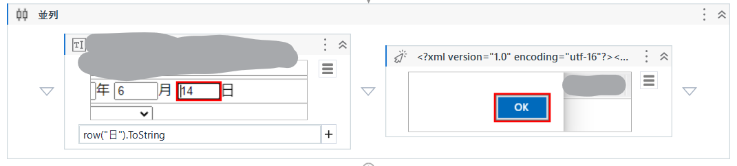

今、並列アクティビティの中に、以下のようなアクティビティが入っています。
並列アクティビティの前にメッセージボックスを表示しrow(“日”).ToStringを表示したところ
正しく値が表示されたので、この並列アクティビティの動きの中で問題があるのだと思うのですが…
エラー発生時の継続設定は、チェックボックスが黒くなっており、Trueではありませんでした。

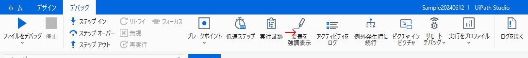

原因の切り分けのため、確認するとすれば
1.実行証跡をONやアクティビティをログを有効にして、このアクティビティ自体が正常に処理されているかの確認
2.要素をハイライトを有効にして、対象要素が正しく認識されているかの確認
3.入力モードをHardwareEventにして改善するかの確認
4.文字入力の前に数秒の待機アクティビティをいれてみて改善するかの確認
あたりでしょうか

以下の要素を強調表示をONにしてみてください
文字入力アクティビティはクラシックでしょうか?
シミュレートとウインドウメッセージ送信をそれぞれOFF状態にしてみてください
洋一さん
ありがとうございます!
ウィンドウメッセージを送信と入力をシミュレートをOFFにしたところ
無事に反映されました!!!本当にありがとうございます!!!
ちなみにもともとは以下のような設定だったのですが
こちらを変更したことで何か考えられる不具合はありますでしょうか?
