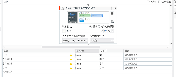

先月の1日と先月末の日付を取得して、メッセージボックスに表示までは上手くいくのですが、インターネットのサイトにて変数入力するとエラーになります。
どうすればよいのか教えてください。

Hi @non
Could you share the screenshot what’s getting printed in message box.

@non
Instead of indicating the date in type into can you try indicating whole outer box and check if it works?

5
「エラー」とは、Webサイト側の警告が表示されるという意味でしょうか、あるいはUiPath側で何らかのエラーが出ていますでしょうか?
前者であれば、まずは入力モードを変更して試してみてはと思います。
シミュレート、ChromiumAPI、ハードウェアイベント等
後者でしたらエラーの内容を共有いただければと思います。
文字入力はString型しか使えません。
「日付.ToString(“yyyy/MM/dd”)」のように入力して入力値をString型にすると上手く行きませんか?

7
日付終わりは、New DateTime(DateTime.Now.Year, DateTime.Now.Month, 1).AddDays(-1).ToString(“yyyy/MM/dd”)
日付は、Now.AddMonths(-1).ToString(“yyyy/MM/”)&“01”
上記にて保存する値に代入しています。
変数がおかしいのでしょうか?

8
入力モードを変えてみましたが、上手くいきませんでした。
他にプロパティで修正が必要な場所があるか見てもらえませんか?

9
こんにちは、以下いかがでしょうか?
対象に文字が入力されていないようでしたら、セレクターの見直しが必要と思います。
無駄にアンカーが多く設定されているようにも見えますので。
