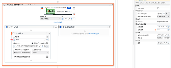

スクリーンショット等で正確なエラーメッセージ等情報共有可能でしょうか?
その後に「アプリステート確認」を使用しておりまして、
その中で「文字入力アクティビティ」を使用しております。
アプリのステート確認で、対象のテキストボックスの存在確認をしているということでしょうか?
そうであれば、アプリのステート確認の出力要素を、文字入力アクティビティの入力要素プロパティに渡してあげると良いように思えます。
