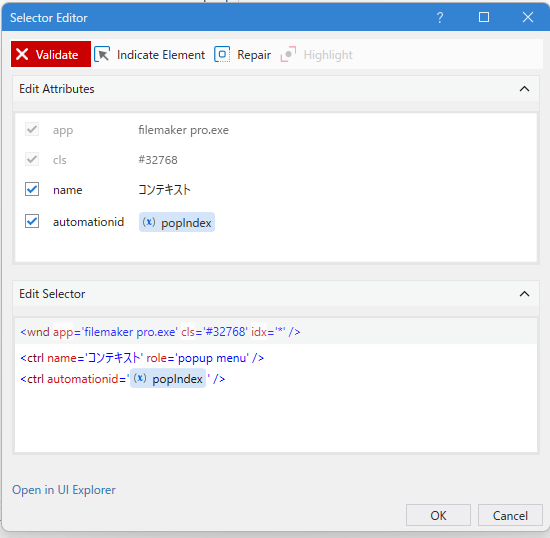

mec
3
お返事ありがとうございます。
・ポップアップメニューは動的に生成されます。ですので決まった値ではないです。
・GetTextアクティビティで文字列が取れているのですが値が変わらないです
アプリレコーダーでポップアップメニューをクリックするのを取得し、
それをターゲットメソッド「厳密セレクタ」にし、アプリレコーダで取った項目と思われるインデックスを変数にし(添付図1)、変数を変えるプログラムを組んで取得できるテキストをチェックしたのですが、取得したテキストが変わりません。
常に出ている表とかでしたら同じ方法で番号の値が取れることは確認しております。
いつも厳密セレクタで項目を指定し、最後に来るindexの値を変えてリスト項目を取得しています。
その時できるだけ automationidでインデックスを指定できない場合があるので使わないようにしているのですが、今回この automationid指定がインデックスを変化させても別な値が取れない原因かもしれないと考えております。
添付図1

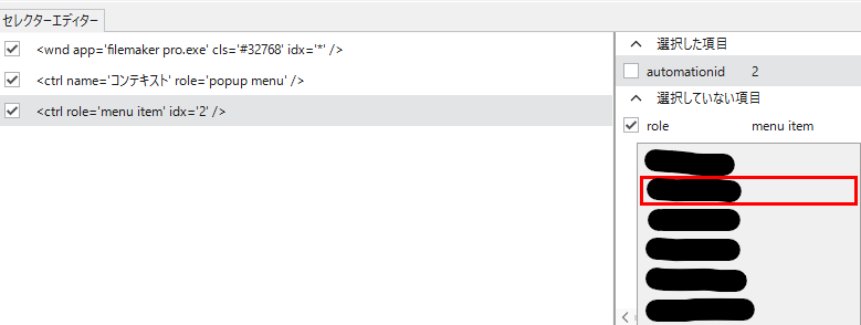

mec
8
お世話になっております。お返事が遅くなり申し訳ございません。
ポップアップメニューと一緒にキャプチャしたのでわかりにくくなりました。
menu itemの項目は automationidとroleの2つになります。
片方ずつ選択すると
ctrl automationid=‘1’
や
ctrl role=‘menu item’ idx=‘1’
のような表示になります。(数字は任意)
このidxを変えても常にメニューの最後のmenu itemのテキストの値が取れているようです。
popupmenuのテキスト取得ですが、
ScraingMethodをNativeにしたら全部取得できました。
もしかしたらと思い、menu itemのScraingMethdをNativeにしたのですが、
やはりmenu itemの一番最後の項目のテキストが取得されています。
UIExplorerでmenu itemのインデックスを変更すると選択項目が変わることも確認しているのに理由がわからないです。

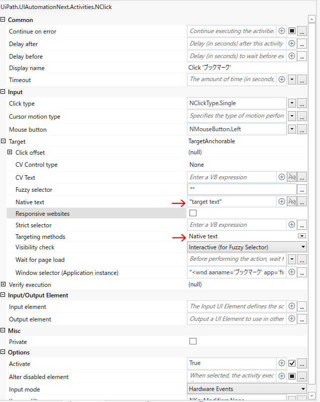

9
おそらく改行区切りで取得できていると思うので、
それで個々のメニューの文字列が取得できていると思います。
これをクリックするにはクリックのNativeモードを使用し、メニューの文字列から
クリックする箇所を特定します。
具体的には、セレクターはメニュー全体を指定し
以下の様にモードをNativeにした上で、NativeTextに対象文字列をセットします。
入力メソッドはHardwareEventにします。

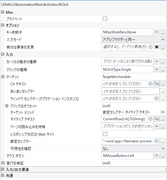

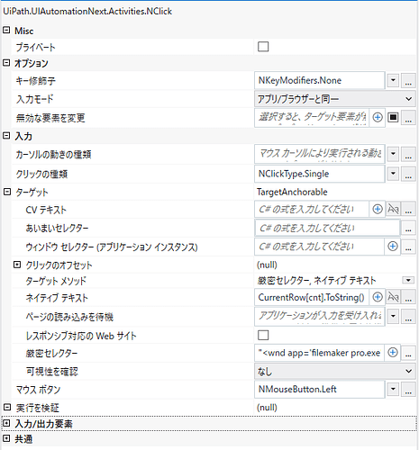

mec
10
おはようございます。お返事ありがとうございます。
結果からお伝えいたします
ポップアップメニューが1項目の場合はクリックに成功します。
複数項目の場合は目的のテキストの1つ下の項目がクリックされます。
ご指導の通りターゲットメソッドにネイティブテキストを加え、ネイティブテキストを変数にしてテキストを探すようにしました。
・ネイティブテキストの変数内容は選択直前でメッセージログアクティビティにて出力し、変数の内容が正しいことを確認しております。
・ターゲットメソッドに厳密セレクタが入っているのはポップアップメニューの選択のためです。これを入れないとエラーになりました。厳密セレクタには前回テキスト取得に成功した同じターゲットに設定してあります。
ご迷惑をおかけしておりますが、なにかお気づきの点がございましたらお教えいただければと思います。

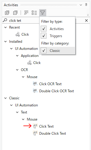

11
こんにちは
原因の切り分けの一つとして
クラシックのClick Textアクティビティでどうなるか試せますでしょうか?
mec
12
お世話になっております。いつもご返答いただきありがとうございます。
取り急ぎご報告いたします。
ClassicのClick Textだと目的のメニューアイテムをクリックすることができました。
個数的に2,3の項目でしか確認していないので時間ができ次第もうちょっと確認してみようと思います。
あと、インデックスでmenu itemを取得した場合にテキストが最後の項目になっている問題も、classicアクティビティにあるのなら時間ができ次第確認してみようと思います。
いろいろとありがとうございました。大変感謝しております。

13
こんにちは
となりますと、モダンのNClickアクティビティの仕様・使い方の問題ですね。
手元で確認しましたが、StrictSelctorと併用すると、StrictSelectorが優先されてしまい、StrictSelectorの中央をクリックする模様です。上記の事象と合致するのではないでしょうか?
この場合、(制約上仕方が無いのですが)StrictSelectorは指定せず、Windowセレクターのみとすることにより、実現できるかもしれません。
(要素を画面上で指定するときに、NativeTextを有効にして、テキスト部分を選択すると、警告は出ないと思います)
上記の場合、当該ウインドウ全体が対象となりますが、このような制約が好ましくない場合は、クラシックのClick Textの方が良いかもしれません。
