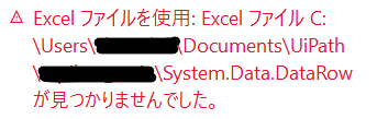

こちら修正してみたのですが、データテーブルの各行を繰り返し内でパスを1行ずつ読み込むところでエラーとなってしまいます。
Excelファイルを使用のところでCurrentRow(“パス”).ToStringとしています。
"パス"はヘッダー名でヘッダーの表記をなくすと下記のようにxamlが保存されている直下のファイルを開こうとしてしまいます。
原因はわかりますでしょうか。
何卒よろしくお願いいたします。

#7
エラーの内容は何でしょうか?
こちらは処理として誤っています。列名指定が必須になります。

#9
こんにちは
範囲読み込みの始点が表の途中からなので、表上端のヘッダー情報は読み込まれていないことが原因です。
列番号で指定するか、冒頭のPOSTで申し上げた
表全体を読み込んでそこから必要箇所を抽出した方が、良いようにも思えます。
にすると、列名指定が可能です。(この場合ロジックの見直しが必要です)
