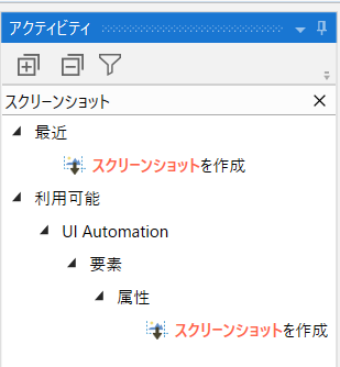

rkym123456
(Rkym123456)
9
回答ありがとうございます。
アクティビティは
この、「スクリーンショットを作成」を使って撮ってます。
