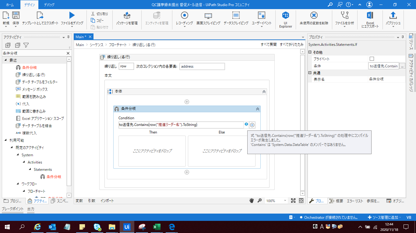

UiPath初心者です。
変数:address を検索し、
変数:to送信先 ”推進リーダー名”と一致するものがあるかどうかで分岐させたいです。
以下のエラーが出ましたが、改善点を教えて頂きたくよろしくお願いいたします。
「Contains」メソッドはString型に対して使えるものです。
エラーメッセージから見るに「to送信先」変数はデータテーブル型なのではないでしょうか?
どう改善するかですが、「address」変数を、繰り返し(各行)でループしているのと同じように
「to送信先」をループさせて突合させるとかでしょうか。
もしくは「to送信先」の型を見直せるのであれば、それでも良いと思います。

現状の条件式を見ると、
「to送信先」変数の中に、「address」データテーブルの各行の"推進リーダー名"列が含まれているか?という判定をしようとしているのですが、質問者様の実現したいことは、
「to送信先」の"推進リーダー名"が「address」と一致しているかを確認したいとおっしゃっているように見えます。これはどちらが正しいですか?
ありがとうございます。
ご指摘の通り、「to送信先」変数はデータテーブル型です。
Containsはstring型にしか使えないのですね。

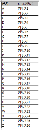

「address」には、全員氏名・メールアドレス一覧が入っており、
「to送信先」には、対象者氏名一覧のみが入っています。
氏名が一致した人のみ、アドレスを取って来るという構造を希望しておりました。

ありがとうございます。「address」はデータテーブル型が良さそうですね。
「to送信先」がなぜデータテーブル型なのかは分かりませんが、(Excelから読み込みをしたからとかでしょうか)List型とかの方が扱いやすいかもしれませんね。
「to送信先」の型を見直すとは、変数一覧の変数の型をstringにするだけではないですよね。。
先程、試してみましたが、エラーになりました。
「to送信先」には複数の情報(文字列)が入っているのでそのまま文字列型にはできないと思います。
どのように「to送信先」を取得しているかにもよりますが、変更可能ならList型に変えるか、
そのままデータテーブル型で実装するなら、繰り返し(各行)を使って、「to送信先」もループさせる、もしくはLinqを使うとかも考えられますが、、

データテーブル①
データテーブル②
2つのデータテーブルを比較し、
データテーブル①に含まれる宛先をto それ以外をccとしたく
条件分離をしようとしています。

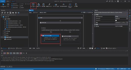

質問させてください。
CCの宛先を確かめたく、以下の様にしてみたのですが、
ランダムに複数人 ダブリで出てきてしまい、
かなりの数、メッセージボックスで表示されてしまいました。
取り方が悪いのか、私が作る際にミスをしたのか分からなくなってしまいました。
おはようございます。
いくつか方法はありますが、思いつくのを上げると
①デバックでコレクションの中身を確認する。
ブレークポイントをコレクションに追加において、変数の中身を直接見る。
※例として、昨日お渡ししたプログラムで説明します
・ブレークポイントを設定
・デバックを実行
赤〇を置いているところを通過する度にプログラムが止まるので、
その時点の変数を確認したりできます
※デバックを使えると、開発がとても捗りますのでぜひ習得されてください。
②別途文字列変数を用意して、その文字列に、コレクションに追加している値を文字列結合し
その文字列をメッセージボックス等で確認
他にもありますが、デバックで確認するのが良いと思います。
