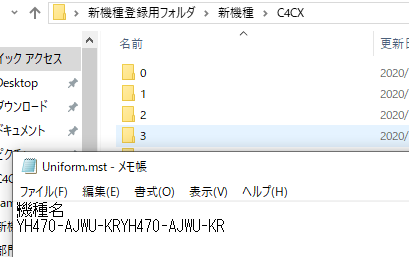

出来上がった状態が少し期待とは違うのですが、、
原因分かりますでしょうか??
【元ファイル】
【完成後】
こんにちは
文字コードの問題ですね。
おそらくShift_JISを使っていると思われますので、テキストの読み込み、書き込みの
各アクティビティのエンコードプロパティのところに
"Shift_JIS"
と入れてみてください。
ありがとうございます。
文字化けが直りました!
同じ言葉が2回なので、テキストの読み込み先をデータテーブル指定してみましたが、
こちらではないようで、、また2回出てしまいました。。

こんな状態になりました。。
こんにちは
正規表現パターン以外の箇所が変わっていませんでしょうか?
ファイルパスの情報は以前はテキストファイル中にはなかったと思いますが。
お疲れ様です。
大変失礼しました。自分で色々やっていたままでした。
書き込みが1つになりました!!
ありがとうございます。
どのファイルでも同じ言葉が書かれている状態でした。
