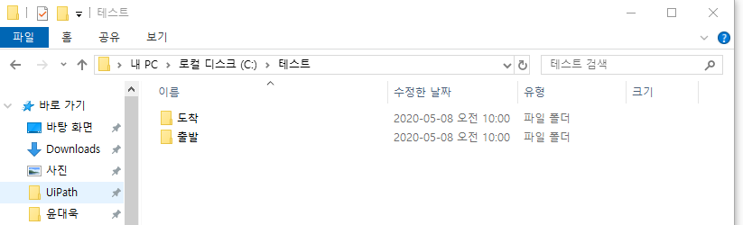

저는 도착 폴더에서 출발 폴더로 이동하려합니다 .
폴더 자체가 이동하고 싶으나
아래의 두 방법은 폴더자체가 아닌 폴더안의 파일과 폴더만 이동 되는데
혹시 폴더 자체가 이동되는 방법이 있을까요 ?
참고로 작업의 폴더 안에는 많은 폴더들이 존재합니다 …

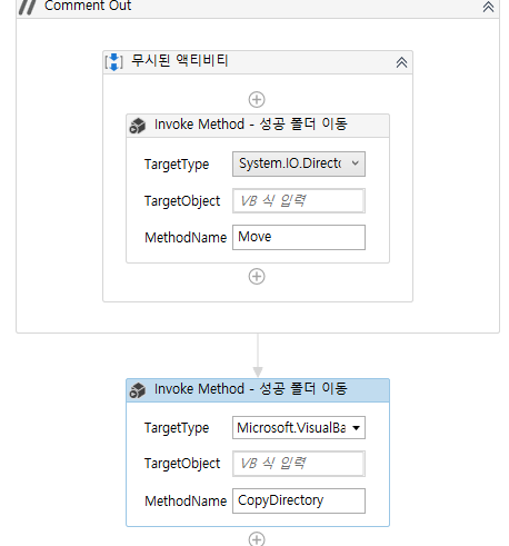

폴더를 아예 이동하실 거라면 다음과 같은 자료가 있었습니다. 도움이 되었음 좋겠네요.
감사합니다 .

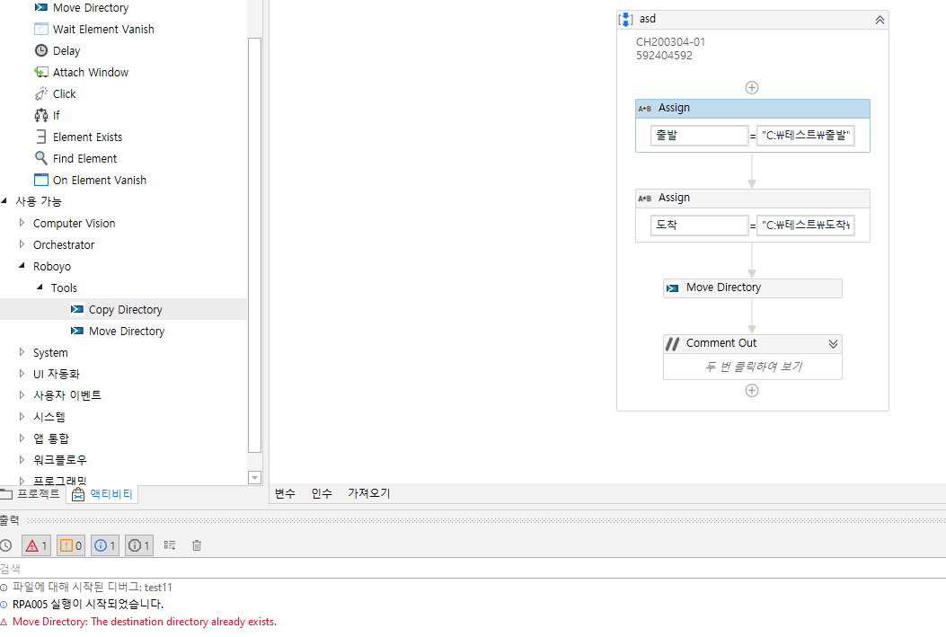

Roboyo - Copy or Move a Directory를 사용하려하는데
에러가 발생하여 … 동영상을 보고 확인중인데
요렇게 설정하였습니다
@yundw 님,
처음에 보여주신 에러를 보아하니 destination의 directory가 이미 있다고 나와있는데
속성에서 Overwrite를 지정해보시겠어요?
그래도 혹시 안되면 Merge 속성을 이용해보시는 것도 좋을 것 같습니다.
해결되지않아 다른방법으로 처리하였습니다 …
인보크 메소드 기능으로 MOVE로 처리를 하였습니다
이 기능의 경우 폴더 하위 파일들만 이동을 합니다
그래서 아래의 순서로 처리하였습니다
