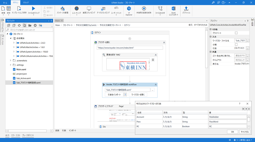

ご質問のような、意味的なまとまりのあるプロセスを連続して実行する場合、それぞれのプロセスをサブルーチン化して、メイン(Main.xaml)から「Invoke Workflow File」アクティビティを使用してコールしてあげると良いと思います。 各プロセスの実行結果を、リターンコードとして引数に入れて後続に渡し、判定すると良いでしょう。
下記の例は、「アカウント情報の取得」という処理をサブルーチン化した物です。
プロジェクトの中にある、メインルーチン(Main.xaml)以外の.xamlファイルが、メインから呼ばれるサブルーチンです。メインルーチンとサブルーチンは、引数を使って情報のやり取りが出来ます。
このように、繰り返し現れる処理、意味的なまとまりのあるプロセスをサブルーチン化すると、プロセス全体の可読性や保守性が高くなりますので使ってみて下さい。
