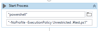

こんにちは
非同期でPowerShellを立ち上げる必要があると思うので、
中身が
Get-Content -Path C:\Users\xxxx\AppData\Local\UiPath\Logs\2021-10-16_Execution.log -Wait -Tail 5
のような.ps1ファイルを用意しておいて、StartProcessで以下のように起動してみてはと思います。
Yoichiさん
ご回答いただきましてありがとうございます。
無事にやりたいことが実現できました。
また何かありましたらよろしくお願いいたします。
