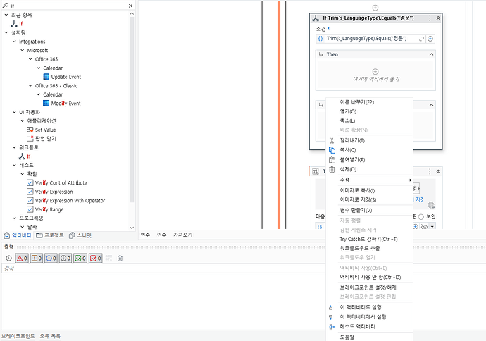

Is it no longer possible to use else if in IF?
UiPath Studio Version : 2023.10.4
UiPath UIAutomation.Activies Version : 24.10.12
UiPath System.Activities Version : 24.10.7
When using the IF statement,
can only use Then and Else, which are provided by default.
I need to add multiple conditions,
Do I need to upgrade the Studio Version to solve this?
Thank you.
*add question
Is there a way to view it horizontally like the previous version of the IF statement?

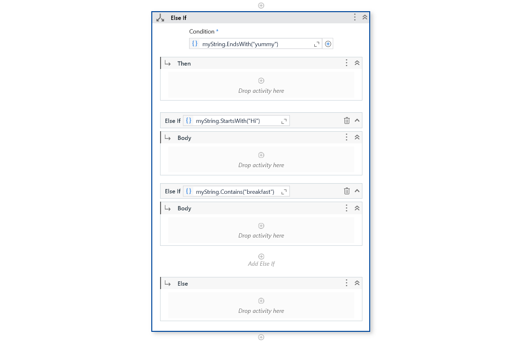

Hi @qfactor2013
最新のStudioバージョンでは、IFアクティビティは「Then」と「Else」のブランチのみをサポートするモダンなデザインが採用されています。複数の条件を追加するには、ネストされたIF、Switchアクティビティ、またはFlowchart内のFlow Decisionを使用してください。
もし、以前のバージョンのような横向きのレイアウトを希望する場合は、Classicアクティビティに切り替えるか、Flowchartレイアウトを使用して視覚的にわかりやすくすることを検討してください。Studioのアップグレードではこの動作は変更されません。これはモダンデザインフレームワークの一部です。

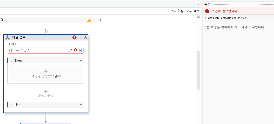

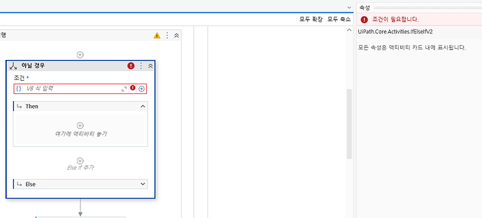

I FOUNT IT!!!
I see that it was created as a completely new activity.
However, most of the activities were named in English,
but I wonder why it is displayed in the installed language.
I wish it was possible to search for the original name of the activity when searching
(UiPath.Core.Activities.IfElseIfV2)
It’s easier to view it horizontally, but I guess there’s nothing I can do about it. Thank you for your answer.
