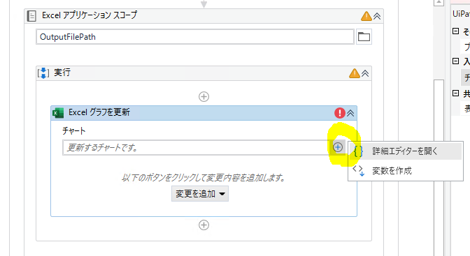

ありがとうございます。
「Excelグラフを更新」アクティビティにて、「+」を押下し、下記の処理を行いたいのですが、「詳細エディターを開く」と「変数を作成」しか表示されません。どのようにしたらよいのでしょうか。
こんにちは
EXCEL Application Scopeではなく「エクセルを使う」アクティビティの中で使用してみてください。

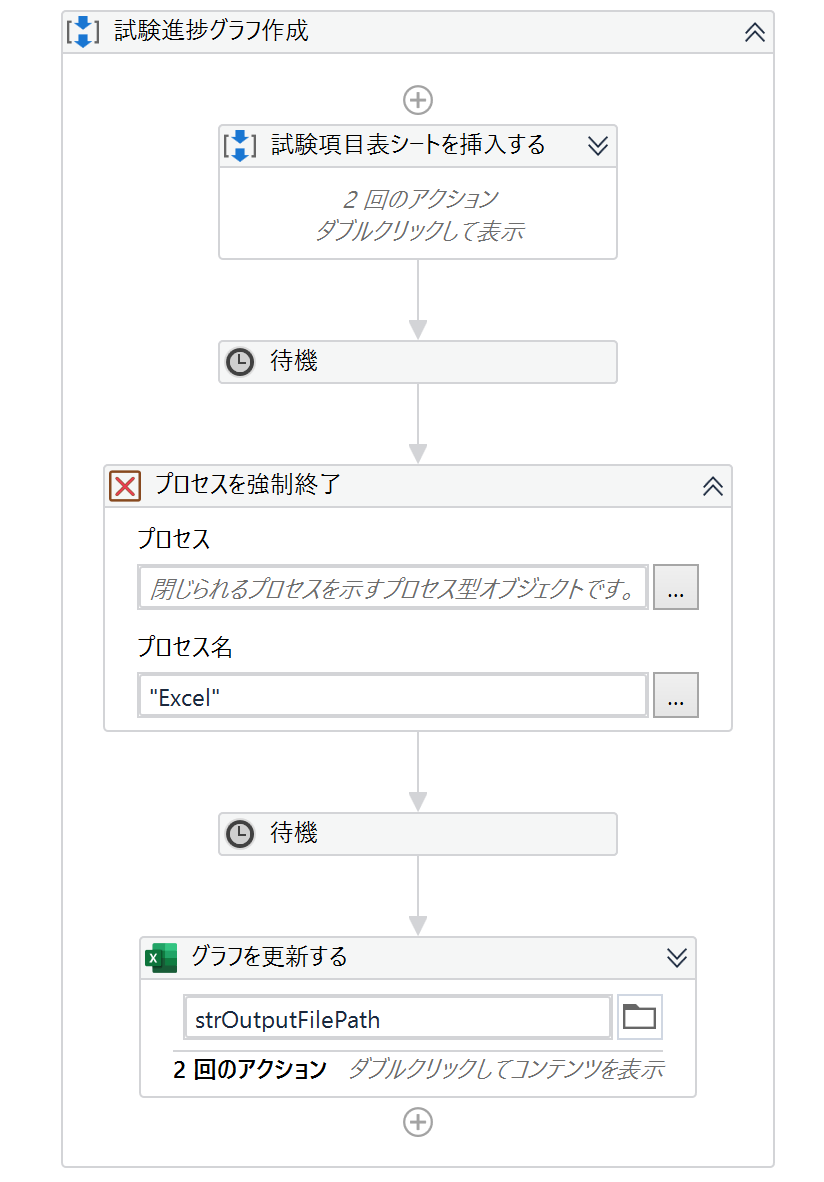

お世話になっております。
下記の通り、「Excelファイルを使用」アクティビティの直前に「プロセスを強制終了」アクティビティを入れたのですが、ご指摘の意図と合っていますでしょうか。
(Excelパッケージを更新したところ、「Excelファイルを使用」アクティビティは「Excel Process Scope」アクティビティの中で使用すべきと警告が出たため、追加しました。)
下記でも変わらず、例外エラーが出ます。
マクロの設定など、Excel側の設定に問題があるのでしょうか。。
こんにちは
あっていますが、効果ありませんね
