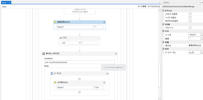

添付画像のB列やC列をまとめて取得し、他のExcelファイルへ転記したいです。
転記する際は、「A列とB列」「A列とC列」のようにA列は固定でそれ以外の列と併せて転記させたいです。
また、B列以降は可変的なので”B列”や”C列”と文字列で指定したくありません。
これを実現するために、今考えていることは以下です。★の部分がわかりません。
①データテーブル範囲を読み込み
②カウント用変数へ代入(A列は固定のため1から)
③データテーブルの列数を超えない間、以下を繰り返し
③-1 A列全体を、データテーブル変数へ代入
(↓からは、方法がわからずできていないところです。)
③-2 B列から列全体を取得 →★これの方法がわかりません。
③-3 ③-1と③-2で取得したデータテーブル変数を別ファイルへ書き込み
以上、方法をご教示くださいませ。

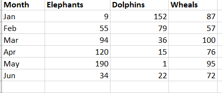

input (data1.xlsx)

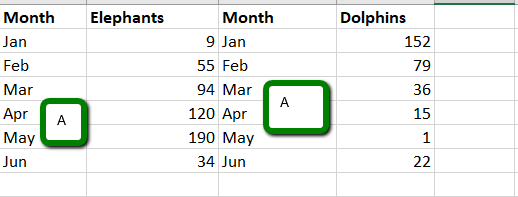

Output (ProcessData.xlsx)

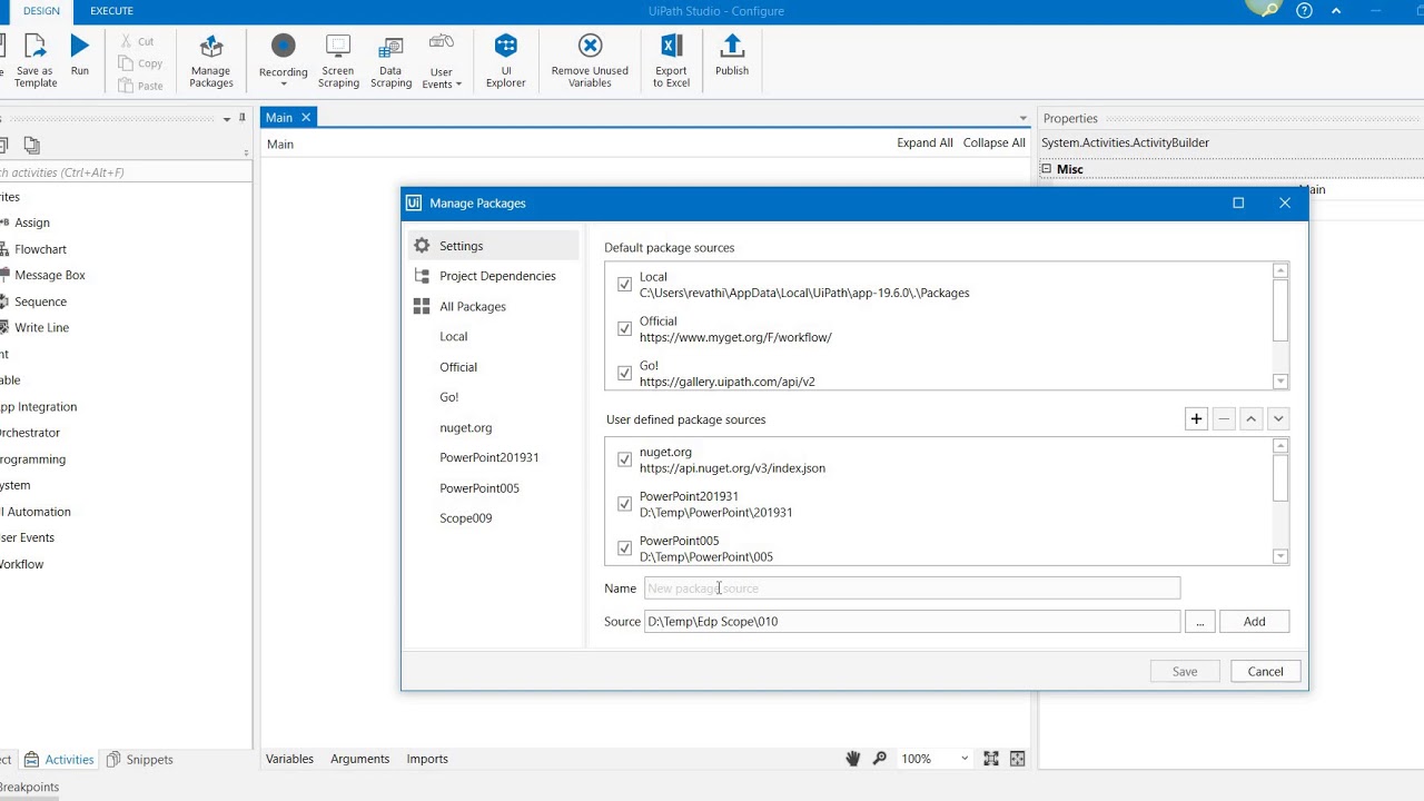

Please update the latest version package (22.0.0) . In UiPath Market Place has 20.10.1
Here is a video that how to configure the local package into the project.
