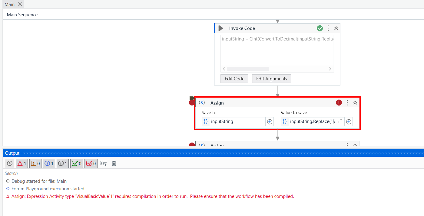

me a servido, en parte.
me aparece este error…
mi duda es, lo guarda como moneda, no entiendo por que, puedo hacer algo para solucionar esto?
CInt(Convert.ToDecimal(inputString.Replace(“$”,“”), System.Globalization.CultureInfo.GetCultureInfo(“de-DE”))).ToString
me aparece ese error, lo intente hacer en un assig y escribir directamente en el input de
write cell
Do the inputString.Replace(“$”,“”) separately and then do the CInt(Convert.ToDecimal(inputString, System.Globalization.CultureInfo.GetCultureInfo(“de-DE”))).ToString

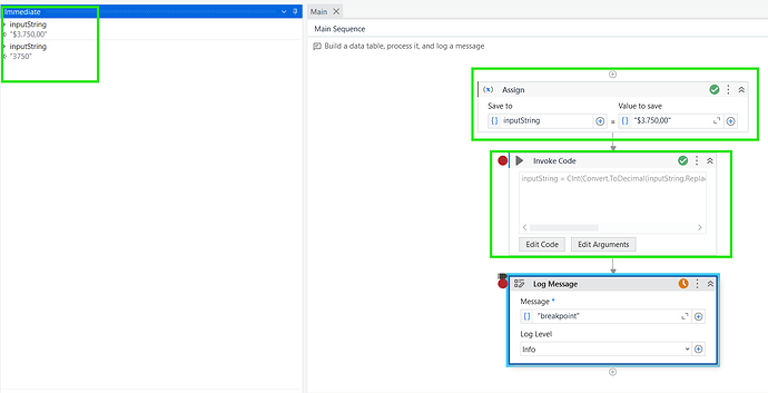

Hi @mively
It is not because of that.
Don’t use assign activity. Use Invoke Code instead. It will work:
The Invoke code executes without the compilation Error:
Assign throws error:
