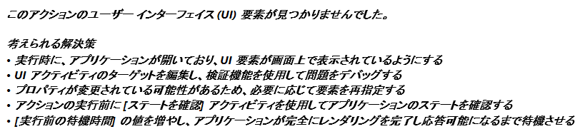

<困っていること>
ターゲットを指定していますが、毎回数字が変わるため、「見つかりません」となります。

メール本文を文字列として抜いてから条件にあたる文字列を文字検索とか、正規表現を使って抜けばいいのでは?

ご利用中のサービスの仕様に依存します。IMAPやPOP等で受信可能ならそれ用のアクティビティを使用可能になります。最終的には繰り返しの中で、メールの各属性を選択・取得できるようになりますので、これを利用します

メール本文を表示する手順が確立されているなら、まずメール本文を表示
本文が表示されている部分をセレクタで指定してテキスト取得
テキスト取得したものは文字変数に入るはずなので、ここから文字列検索や正規表現を利用して対象文字列を抜き出す。
という手順になるかと。
メール本文を表示する手順のほうが手間がかかりそうな気がしますが・・
