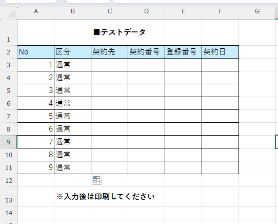

このような表の最終行を取得したいです。
AB列には元からデータが入っており、C列以降の列に順に入力します。
表外にも文字が記載されているせいか、最初/最後のデータ行を検索アクティビティが上手く使えず…
このアクティビティで実現できるのであれば設定方法を教えていただきたいです。

この通りに試してみたところ、3行目にデータが入っている場合はうまくいきましたが、空欄の場合0が帰ってきてしまいました。
データが1つも入ってない場合3を返すようにはできませんか

私がやりたいこととは少し違うようです。
この画像で言うと、C2:F11の範囲で最初の空欄を知りたいです。
更に、3行目が空白だった場合は3を返してほしいです。
よろしくお願いします。

0は行番号として本来とりえない値ですので、この時はデータがないので条件分岐で3とすれば良いのではないでしょうか?
データが無い場合は最終行を正しく取得できないということですね。
おっしゃるとり分岐で対応します!ありがとうございます!
はい、厳密には上記は最終行の次の空欄の行番号を返しているのですが、
表が空欄の場合は、最終行自体が存在しませんので、結果として上記のような
挙動になっていると思います。(ちなみに表が空欄の場合、開始行は-1が返ります)
