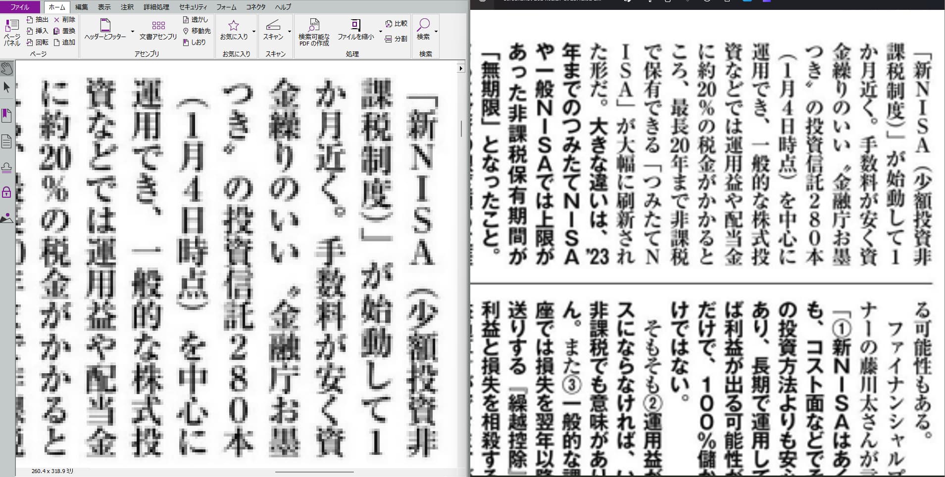

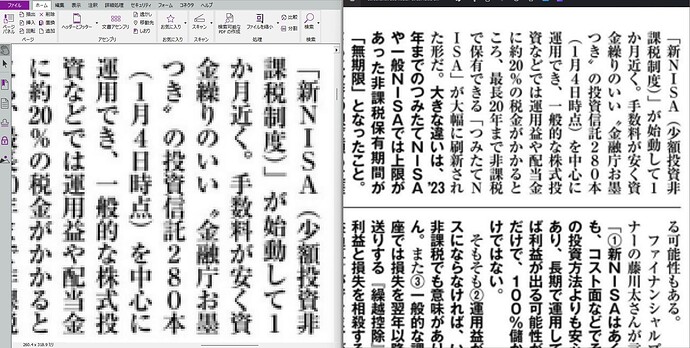

おそらく、PNG⇒PDF変換ソフトの性能の問題では?
私の使っているskyPDF Professionalだと、ラスターフォントにも関わらず、変換後のPDFを300%拡大しても文字がにじみません。(添付画像参照)
