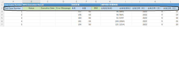

UiPath初心者です。
まずは添付画像をご覧ください。
DataTable変数「dtインプットデータ」を配列「arobjインプットデータ」に代入していますが、警告メッセージを見ると、UiPathは前者をObject変数と勘違いしているようです。
代入アクティビティの右辺で、dtインプットデータ.Rows(0).ItemArray
としているので、dtインプットデータ.Rows(0).ItemArray 全体でObject変数になってしまったのでしょうか?
この警告メッセージが出ないようにする方法をご教示ください。

勘違いではなく、そのように設計されています。これは UiPath ではなく、.NET の仕様です。
(上記のページについて補足します。
DataTableから特定の行を選択したもの(dtインプットデータ.Rows(0))は、System.Data.DataRow型になります。
この型が持つ情報(プロパティ)が .ItemArray で、これが Object[]型を返すことが書かれています)
(もう1点、補足します。
なぜObject[]型なのかというと、DataTableの各列には任意の型を指定できるため、.ItemArray では元のデータがどのような型であってもいいように、すべてのデータの基本の型たるObject型の配列になっているのだと思います)
arobjインプットデータ を Object[]型 にすること
dtインプットデータ.Rows(0).ItemArray.Select(Function(i) i.ToString).ToArray
単純に解決するのであれば、上記いずれかになると思います。
ただ、これらのデータを使って何をしたいのか、によってベターな解決策が見つかると思いますので、もう少し「実現したいこと」の視点から情報をいただければ幸いです。

cheez_RPA:
やりたいことは、下記の通りです。他人が作成したワークフローなので正確には理解していないのですが、
1.添付画像のExcelシート全体をDataTable変数「dtインプットデータ」にまるごと取得したあと、
arobjインプットデータカラム=dtインプットデータ.Rows(0).ItemArray
で1行目の”BMI計算” ”2都市間の所要時間”などの文字列をarobjインプットデータカラム(型はObject変数にしました)に取得します。
2.次に、おそらく2行目の”身長” ”体重”などのデータ項目名を
strカラム名=split(arobjインプットデータカラム(0).ToString,“_”)(0)
でstrカラム名に取得します。
さて、「arobjインプットデータカラム」をObject変数にしたら、strカラム名=split(arobjインプットデータカラム(0).ToString,“_”)(0)で、添付画像の警告メッセージが発生しました。
おそらく、「arobjインプットデータカラム」をObject型から配列に変更しなければならないと思いますが、変更方法をご教示ください。
