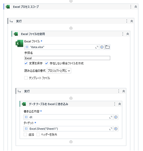

エクセルファイルから読み込んだ行を、別のエクセルファイルに書き込みというオートメーションを練習で作成しております。
そこで書き込む段階で、エクセルプロセススコープ→エクセルファイルを使用→範囲に書き込むとアクティビティを設置しております。
エクセルファイルを使用にて”存在しないファイルを作成”としており、範囲に書き込みのブックの所を指定できなく困っております。3種類範囲に書き込みがあり2種類はブックの指定を要求され、1種類は以下の写真のようになります。ご助言よろしくお願いいたします。
こんにちは

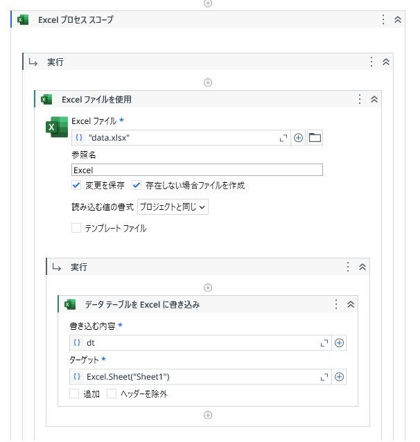

EXCELファイルを使用アクティビティを使うのであれば、データテーブルをEXCELに書き込みアクティビティを使ってみてください。
ありがとうございます!解決できました。またよろしくお願いいたします。
