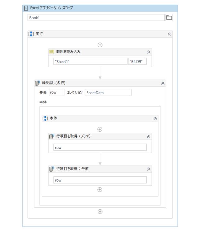

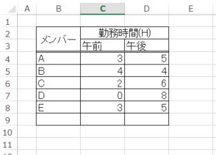

上記のような形の表を範囲で読み込み、【メンバー】【午前】で行項目を取得したいと考えております。
しかし、ヘッダーの追加を使用し、行項目を取得しようとすると、【午前】を取得する際にエラーとなってしまいます。
こういったヘッダーが複数段に及ぶデータを行取得したい場合、対処法、代替案などがあればご教示頂ければと思います。
処理部分の流れは以下になります。
以上、よろしくお願いいたします。
「範囲を読み込み」アクテイビティで、セルの結合されているされていないは意識できず、セル結合を解いた状態での読み込みとなります。ですので、B3セルが空白の状態でDataTable型に展開されます。
ですので、代入アクティビティで、
左辺:DT.Columns(0).ColumnName
右辺:”メンバー"
とし、列名を変えてあげると、のちのちの処理で列指定が名前で出来るようになりますね。
こんにちは!
範囲を読み込みは"B3:D9"
代入
newData = SheetData.DefaultView.ToTable(false,"Column1","午後")
代入
newData.Columns(0).ColumnName = "メンバー"
これはやってみてください
サンプル必要があればご覧下さい。
BlankProcess5.zip (32.2 KB)

回答ありがとうございます。
返信が遅くなってしまい申し訳ありません。
お二人の方法を参考に試してみたところ、無事に希望通りの値を取得することができました。
ただ、nguyendinhduc269様の
“代入
newData = SheetData.DefaultView.ToTable(false,"Column1","午後")”
の部分は、今回の自分のワークフローでは無くても大丈夫だったみたいです。
ご教示頂き、ありがとうございました。
