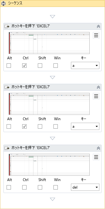

別解としては:
Excelアプリケーション自体を操作するのであれば、[Send Hotkey]アクティビティを使用して、
[Ctrl+A]を2回、その後[Del]キーを押すことでシート全体の値を消去できます。
