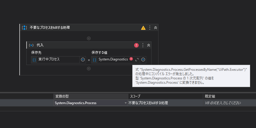

Could you tell me how to specify a variable’s type?
I’m having trouble setting the type of the left-hand side of an Assign activity.
As shown in the screenshot above, I want to create an array of System.Diagnostics.Process on the left-hand side of an Assign activity, but I couldn’t create an array by selecting Browse for Types in the variable type tab.
I thought I could enter System.Diagnostics.Process[] if I could type it in freely, but I couldn’t get it to work.
I’m sorry for asking such a basic question.
I would appreciate your guidance.
The Studio version is 2024.10.12 LTS

String配列であれば、変数パネルの型を参照で、Array of Tを選択後、TにStringを設定すれば良いです。

ご回答ありがとうございます。
ArrayOfを選択後に「型を参照」を使うとうまく希望の
型を作ることができました。
解決しました。
