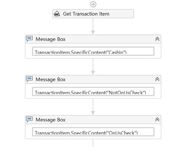

Get Transaction item 액티비티로 트랜젝션을 받아와서 SpecificContent(“Key”)로 데이터를 출력하려고 했습니다.
위 2가지는 되는데, 3번째 OnUsCheck에서 "The given key was not present in the dictionary"라는 에러가 발생합니다.
key가 존재하지 않는다는 에러같은데, 왜 없다고 하는 것일까요. ㅠㅠ

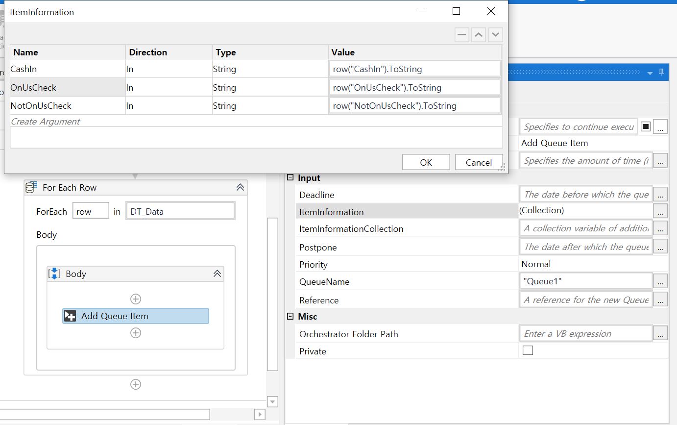

Queue의 트랜젝션의 데이터 항목을 보면 분명 OnUsCheck가 있는데 왜 에러가 나는지 모르겠습니다…
혹시 해결 방법이 있을까요??
Add Queue Item의 속성값이나 Queue 목록을 보여주실수 있나요?
문제가 될만한 부분을 추적해 가는 수밖에 없어보이네요
디버그 모드로 실행후,
TransactionItem의 SpecificContent멤버의 키를 보시는게 가장 정확합니다.
기존에 키값이 다른 Queue Item을 가져오지 않았을까 추측해봅니다.
이제 보니 키 값 뒤에 공백 하나가 들어갔네요 ㅠㅠ,
해결 했습니다 도움 주셔서 감사합니다!
