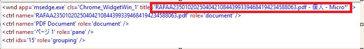

複数のPDFの中のそれぞれのテキストの取得が上手くいきません。
求人票フォルダにある求人票PDFを開いて、会社名を取得したいです。
一社目の会社名の取得には成功しましたが二社目は失敗してしまいます。
エラー内容が上記となります。
「テキストを取得」の厳密セレクター内の上記の赤枠部分をCurrentFile.FullNameにするにはどうすればいいでしょうか?

You cannot directly change if you open the window full. Watch below recording which I have taken to help you understand
Sample.zip (4.2 MB)
@oyaken0717
Ideally for this case we go with using read pdf text activity and then use string manipulation like splits or regex to get the required data
Ui is not a recommended way for pdf

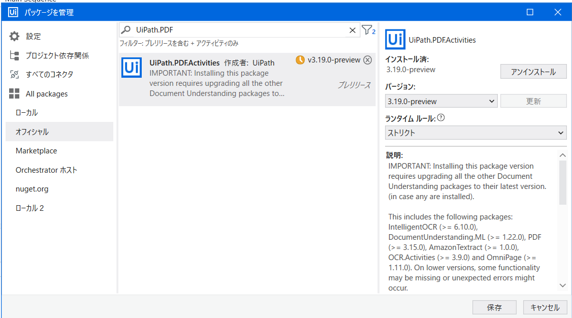

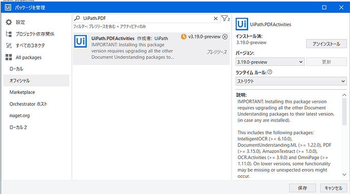

UiPath.PDF.Activitiesを試してみてください。
うまくいくかもしれません。

I’d like to try using the PDF activity instead.
