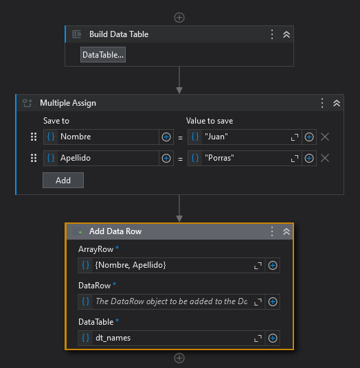

Hola @lily.RPA,
Hay bastantes maneras de hacerlo segun lo que necesites. A mi me gusta hacerlo de una manera más gráfica, utilizando la Activity “Add Data Row”:
También, si necesitas hacerlo a una fila específica, puedes: yourDT(numFila)(“NombreColumna”) = tuVarible.
