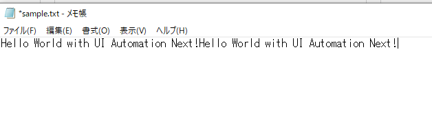

すると、私の環境では、テキストファイルに文字を入力した際、「メモ帳」ウィンドウのタイトルが変化することが分かりました。
「* ファイル名 - メモ帳」のように、ファイル名の前に、変更があったことを示すアスタリスク(小さな米印)マークがつきます。変更を保存すると、このマークは表示されなくなります。

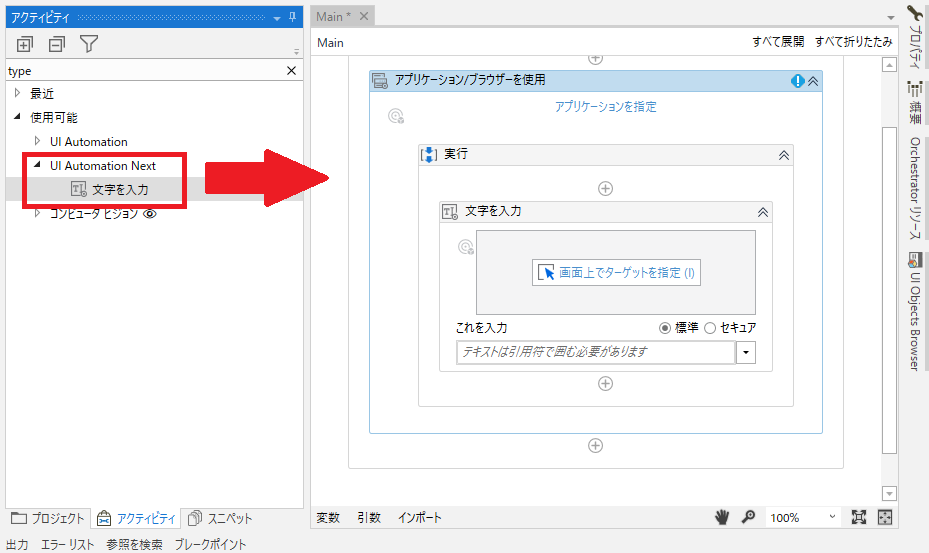

UI Automation Next 版の「文字を入力」をワークフロー上にドラッグアンドドロップします。
すると、「文字を入力」アクティビティが「アプリケーション/ブラウザーを使用」アクティビティに内包された形で配置されます。

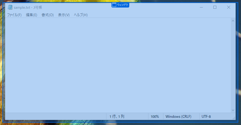

「アプリケーションを指定」からメモ帳のウィンドウを指定します。(操作対象となるテキストファイルの内容は事前にすべて削除し、上書き保存してあります)
