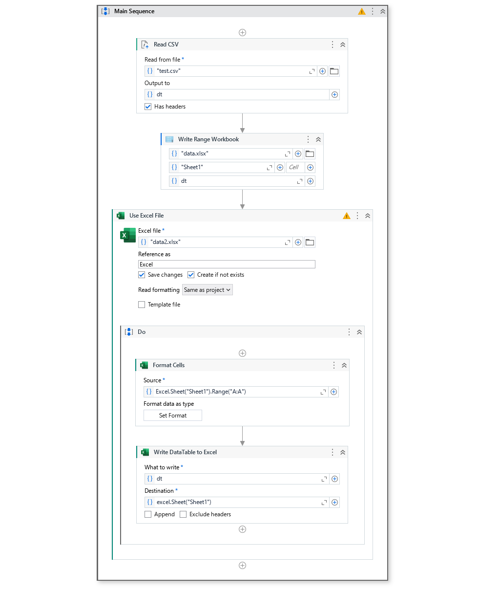

CSVファイル読み込みでDataTableとして読み込んで範囲書き込み(ワークブック)で書き込むか
あるいは
CSVファイル読み込みでDataTableとして読み込んで、当該列のセル書式を文字列にしてから、書き込むと文字列として書き込まれるかと思います。
Sample
Sample20240430-2.zip (3.2 KB)

クラシックでも範囲書き込み(ワークブック)の方は挙動が同じなので、こちらで動作すると思います。(CSV読み込みで読み込んで、範囲書き込み(ワークブック)で書き出すだけです)
あるいは、どうしても先頭にカンマを付けたいようでしたら、行数が多い場合は以下のInvokeCodeが使えると思います。(行数が少なく時間のロスがそれほど気にならない場合は、繰り返し(各行)でも良いかと思います)
dt.AsEnumerable.ToList.ForEach(Sub(r)
r("ID")="'"+r("ID").ToString()
End Sub
Sample20240430-2 (2).zip (3.0 KB)
