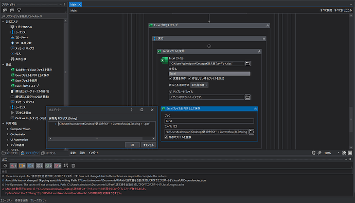

そのため、Excelプロセススコープ内で、アクティビティ[Excelファイルを使用]して
ローカルのExcelファイルを参照して、その後、アクティビティ[ExcelファイルをPDFとして保存]内で、
ファイルパスにCurrentRow(1)[会社名が記載されている列].pdfを文字列として出力する処理を行いました。

"C:\Users\calmdown\Desktop\請求書PDF" + CurrentRow(1).ToString + “.pdf”
にしてみてください。
ご教示いただき誠にありがとうございます。
保存先PDFの書き方が誤っていたのが分かりましたので、早速、変更しました。
しかしながら、下記のエラーが発生してしまいました。
Main (自動保存).xaml: 式 ““C:\Users\calmdown\Desktop\請求書フォーマット.xlsx”” の処理中にコンパイル エラーが発生しました。Option Strict On で ‘String’ から ‘UiPath.Excel.IWorkbookQuickHandle’ への暗黙の型変換はできません。
「暗黙の型変換はできません」が記載があるので、
型の不一致かと思いますが、どこを確認するべきでしょうか。
[Excelファイルを参照]のExcelファイルのブックパスが(String)であり、
保存先PDFパス(String)であることに気づきました。この点はstringで一致しているので、
この点以外のどこかに問題があるかと思います。
差し支えなければ、ご教示いただきますようお願い致します。
こんにちは
アクティビティが少しおかしくなっているようにも思えます。
一度別の場所にExcelProcessScope以下の各アクティビティを新規に配置してみて試してみてはと思います。(その後既存のアクティビティは削除)
