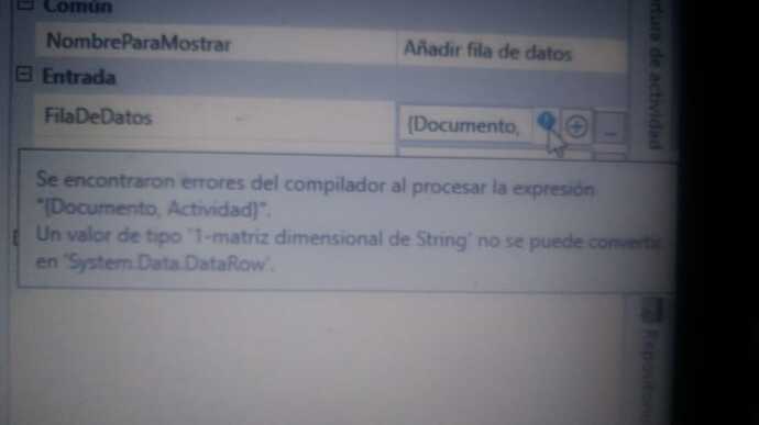

Buenas tardes, Necesito solucionar de manera urgente el siguiente inconveniente, estoy haciendo un robot que lee de pdf y almacena dos datos (VARIABLES) en un excel, Este lee dos líneas del pdf y necesito almacenar los en un excel, pero al intentar enviar los datos al excel me aparece el siguiente error y no he logrado dar con la solución.
se encontraron errores del compilador al procesar la expresión “{Documento, Actividad}”.
un valor de tipo 1-matriz dimensional de string no se puede convertir en
system.data.datarow

Muchas gracias por su repuesta, adjunto envío imagen del error que me está presentando.

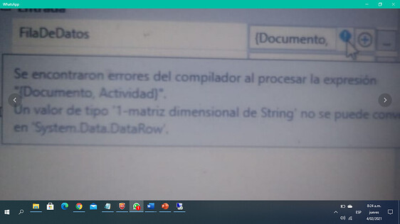

Muchas gracias por su respuesta, mira lo que me esta pasando…

Cuando el robot lee los campos en el pdf y los muestra en pantalla por un mensaje todo está bien.
El inconveniente es cuando ya no quiero ver los datos por mensaje, pero quiero que me lleve esa información a un excel, me aparece el siguiente mensaje.
Se encontraron errores del compilador al procesar la expresión
Un valor de tipo “1-matriz dimensional de String” no se puede convertir en “system.Data:DataRow”.
Y de hay no he podido pasar.
Agradezco mucho su valiosa colaboración, quedo atento a sus comentarios.

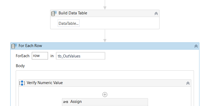

Buenas tardes, yo me encontraba haciendo el mismo ejercicio. Trataba de extraer datos de un PDF y los quería pasar a un Excel. Yo cree una tabla de datos, después agregue una fila de datos, misma que yo metía las variables en “FilaDeDatos” y me marcaba el mismo error, luego quite las variables de ahí y las puse en “FilaDeMatriz” y con eso me dejo de marcar el error; después agregue “Escribir en un rango”, seleccione el archivo donde se crearía la tabla, puse en que hoja la crearía y agregue la Tabla de datos que había creado; ahí marque que añadiera los encabezados. Te muestro una pantalla
Espero les ayude, y no los halla confundido más.
