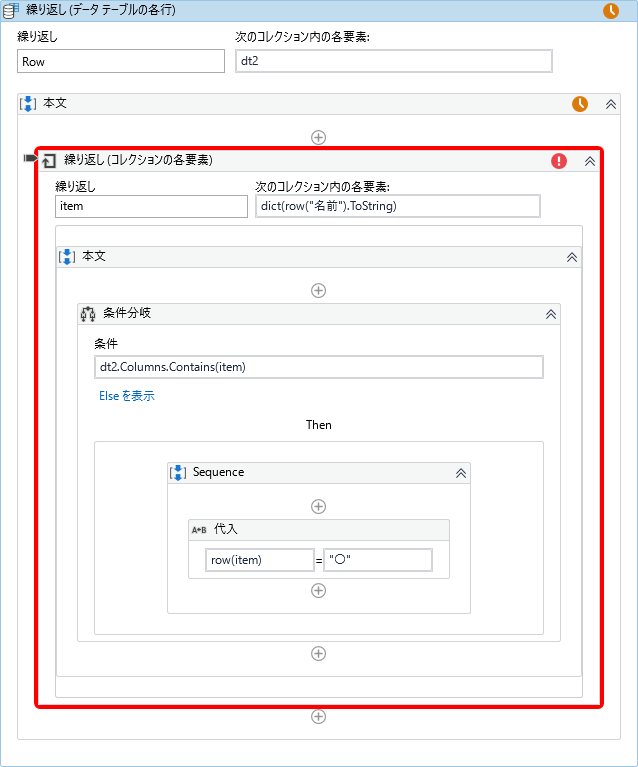

dt.Columns.Contains(item)
ありがとうございます。
処理はこの並べ方であっていますでしょうか。

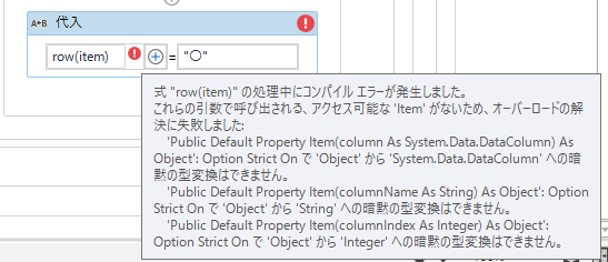

このこのようなエラーが出てしまいました。
