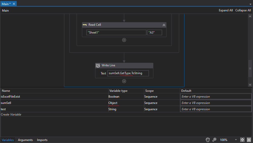

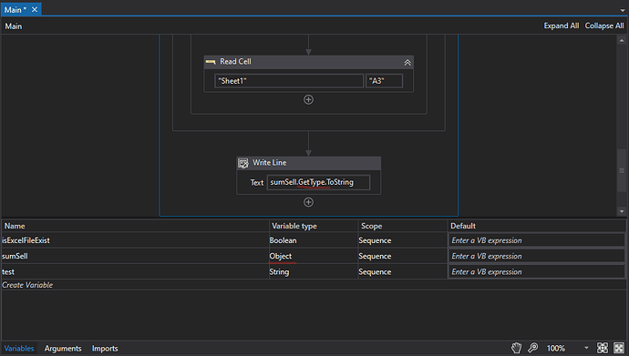

@Russia_N_Novgorod, у меня присланный вами скрипт работает (скрин 1).
Вы используете тип Object для переменной и далее тип ячейки получаете с помощью оператора gettype (скрин 2)
