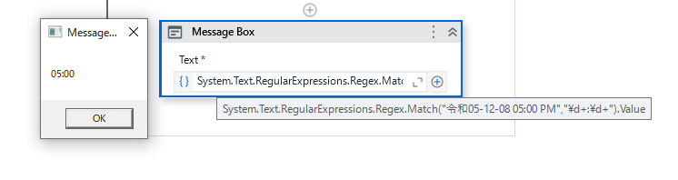

System.Text.RegularExpressions.Regex.Match("令和05-12-08 05:00 PM","\w+\d+-\d+-\d+").Value
ちなみに、「05:00」の場合はどのようになるのでしょう?
PMが不要であれば
System.Text.RegularExpressions.Regex.Match("令和05-12-08 05:00 PM","\d+:\d+").Value
