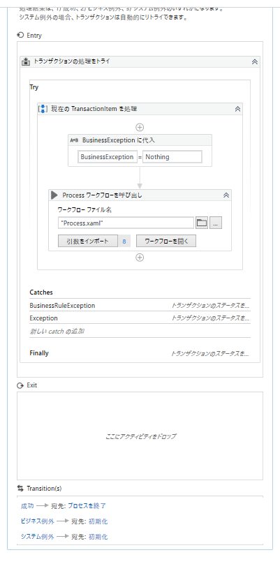

ステートマシンのEntryにtry catchを入れており、そのtry catch内でワークフロー呼び出しを行っています。
やりたいこと
この呼び出されたワークフロー(Process.xaml)内で例外が発生した場合にステートマシンのTransitionの「ビジネス例外」もしくは「システム例外」に行くのですが、この例外処理の中で呼び出されたワークフロー内で使用した変数の値を使用したいです。
試したこと
1.Process.xaml内で、引き渡したい変数を引数「out_コード/出力方向」へ代入
2.Invoke Workflowの引数をインポートで、出力方向のout_コードに変数「エラーコード」
を設定
※変数「エラーコード」のスコープ範囲に問題はありません。
3.「ビジネス例外」のAction内で②のエラーコードを使用
起きている問題
上記、①の時点ではout_コードへきちんと値が代入されていますが、③の時、エラーコードの中身が空になってしまいます。
どこを直す必要がありますでしょうか?
