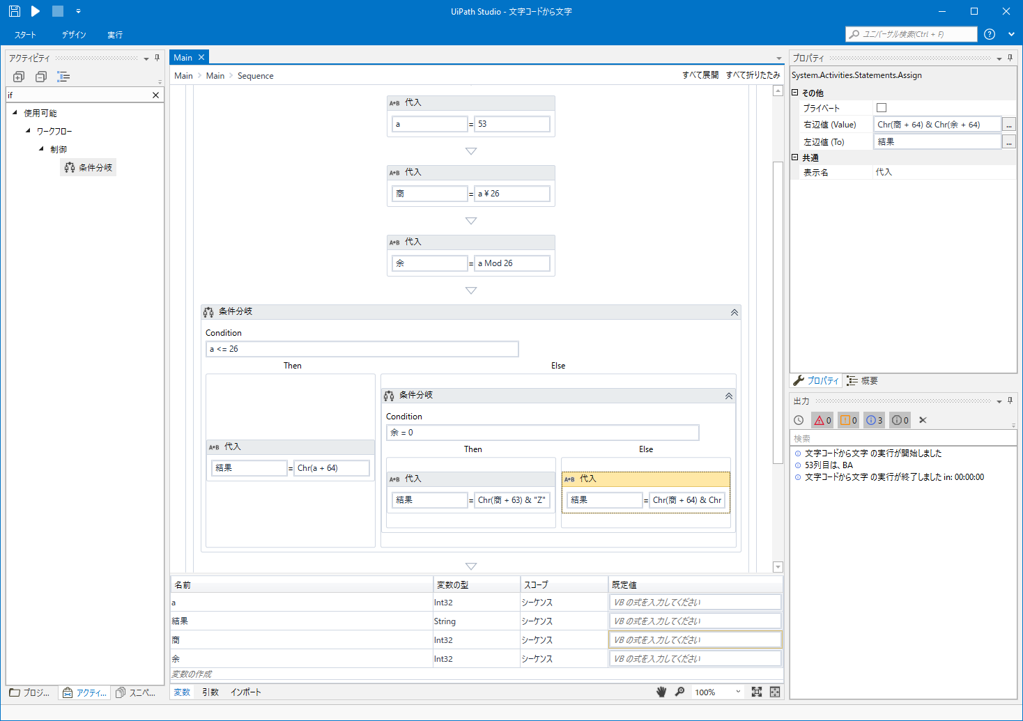

Read Rang又はRead Cellを使って、正則表現で数字であるかどうかを判断します。
邪道に類するものかもしれませんが、数値を引数に受け取るワークフローを作成し、中で文字列に変換し、selectrangeを使うのはどうでしょうか。
その部品をinvoke workflowで呼び出す形で。。
文字列に変換部分は以下が参考になるかと。
皆様のご回答ありがとうございます。
「VB関数の引数に数値を与えれば、該当のアルファベットが返却される」
または
「アクティビティの範囲欄に数字でも判定してくれる記入方法がある」
が理想でしたが、存在しないようですね。
tsushima様
が作成してくれたフローを
kyd_has様
の案のとおり部品化して、
ワークフローファイルを呼び出し(invoke Workflow File)アクティビティで
列の値を取得してみます。
