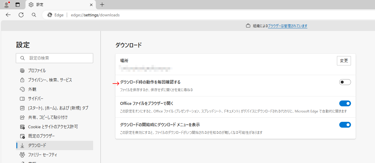

ご回答ありがとうございます。
お客様のブラウザはEdgeとなります。
Edgeでしたら以下の設定が効いているのではないかと思いますが、いかがでしょうか?
